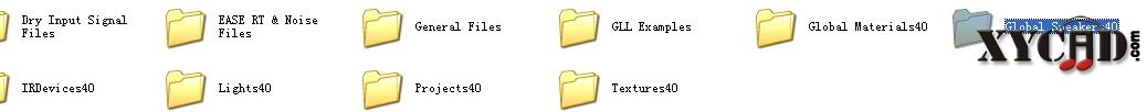

EASE里没有我需要的品牌的音响,想自己往里加几个,但不清楚怎么加?有会加的朋友么?最好能说详细些,先谢谢了!

这个方法很简单,在获取合法的EASE数据库的前提下,《顺便提点一下,这里有比较全的EASE音箱数据库下载,仅供参考,如有更新,请参考音箱原网站,(http://www.xycad.com/bbs/thread-26841-1-1.html)》,然后把EASE音箱数据库文件放在Global Speakers文件库就OK了,在EASE界面里选择音箱的时候自然会出现你放进的音箱数据库。即: QQ截图未命名.jpg
发表于 2012-1-9 12:28 | 显示全部楼层
EASE安装之后,有一个附带的叫做speaker base的子程序,从中可以修改或新建扬声器数据库,生成后缀名为.spk的新模型。但是,如果官方没有你的音箱品牌,说明你这个音箱厂家没有付钱给EASE公司申请加入音箱数据库。因此,自己学习修改数据倒也罢了,如果拿修改的数据去投标,则要冒着被废标的危险。
