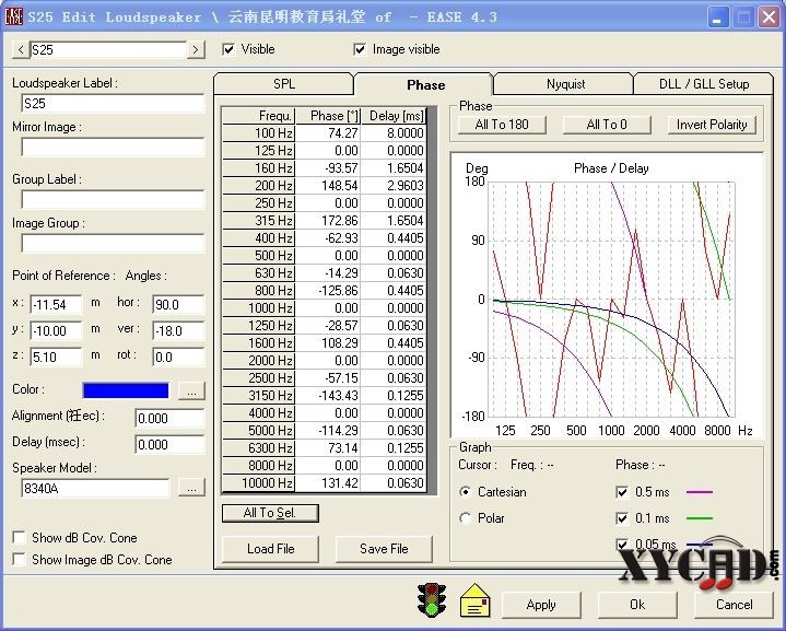

我在用EASE设计的时候 对音响进行延时 但设置点击APPLY后 延时又自动归零了
请问是什么情况 如何解决
发表于 2011-10-28 19:02 | 显示全部楼层
我的EASE是可以设置延时的,点击运用是可以生效的。你看看我的截图:你按一下F4在属性里面设置。

 楼主| 发表于 2011-10-29 09:39 | 显示全部楼层
多谢啊 PHASE这里可以设置
我原来是直接在speaker model上面的那个delay那设置的
那是设置统一的延时吗 望大大解惑
