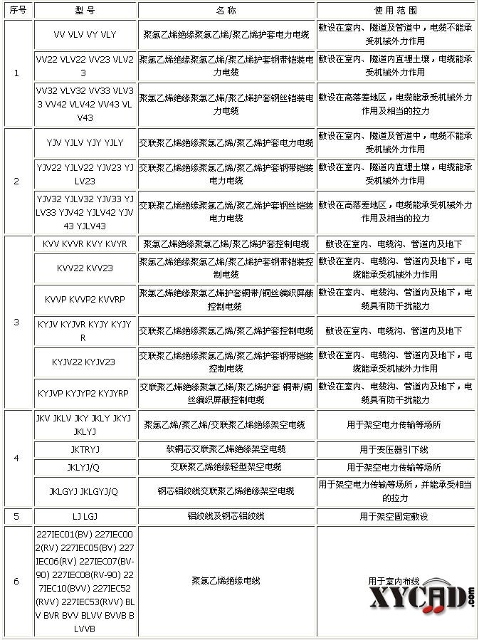

电缆的型号由八部分组成:一、用途代码-不标为电力电缆,K为控制缆,P为信号缆;二、绝缘代码-Z油浸纸,X橡胶,V聚氯乙稀,YJ交联聚乙烯 三、导体材料代码-不标为铜,L为铝;四、内护层代码-Q铅包,L铝包,H橡套,V聚氯乙稀护套 五、派生代码-D不滴流,P干绝缘;六、外护层代码七、特殊产品代码-TH湿热带,TA干热带; 八、额定电压-单位KV
有关电缆型号的问题
1、SYV:实心聚乙烯绝缘射频同轴电缆
2、SYWV(Y):物理发泡聚乙绝缘有线电视系统电缆,视频(射频)同轴电缆(SYV、SYWV、SYFV)适用于闭路监控及有线电视工程
SYWV(Y)、SYKV 有线电视、宽带网专用电缆 结构:(同轴电缆)单根无氧圆铜线+物理 发泡聚乙烯(绝缘)+(锡丝+铝)+聚氯乙烯(聚乙烯)
3、信号控制电缆(RVV护套线、RVVP屏蔽线)适用于楼宇对讲、防盗报警、消防、自动抄表等工程
RVVP:铜芯聚氯乙烯绝缘屏蔽聚氯乙烯护套软电缆 电压300V/300V 2-24芯
用途:仪器、仪表、对讲、监控、控制安装
4、RG:物理发泡聚乙烯绝缘接入网电缆 用于同轴光纤混合网(HFC)中传输数据模拟信号
5、KVVP:聚氯乙烯护套编织屏蔽电缆 用途:电器、仪表、配电装置的信号传输、控制、测量
6、RVV(227IEC52/53) 聚氯乙烯绝缘软电缆 用途:家用电器、小型电动工具、仪表及动 力照明
7、AVVR 聚氯乙烯护套安装用软电缆
8、SBVV HYA 数据通信电缆(室内、外)用于电话通信及无线电设备的连接以及电话配线网的 分线盒接线用
9、RV、RVP 聚氯乙烯绝缘电缆
10、RVS、RVB 适用于家用电器、小型电动工具、仪器、仪表及动力照明连接用电缆
11、BV、BVR 聚氯乙烯绝缘电缆 用途:适用于电器仪表设备及动力照明固定布线用
12、RIB 音箱连接线(发烧线)
13、KVV 聚氯乙烯绝缘控制电缆 用途:电器、仪表、配电装置信号传输、控制、测量
14、SFTP 双绞线 传输电话、数据及信息网
15、UL2464 电脑连接线
16、VGA 显示器线
17、SYV 同轴电缆 无线通讯、广播、监控系统工程和有关电子设备中传输射频信号(含综合用同轴电缆)
18、SDFAVP、SDFAVVP、SYFPY 同轴电缆,电梯专用
19、JVPV、JVPVP、JVVP 铜芯聚氯乙烯绝缘及护套铜丝编织电子计算机控制电缆
RVV 与 KVV RVVP 与 KVVP
区别: RVV 和RVVP 里面采用的线为多股细铜丝组成的软线,即RV线组成。
      KVV 和KVVP 里面采用的线为单股粗铜丝组成的硬线,即BV线组成。
      AVVR 与 RVVP区别: 东西一样,只是内部截面小于0.75平方毫米的名称为AVVR,         大于等于0.75平方毫米的名称为RVVP.
          SYV 与 SYWV 区别: SYV是视频传输线, 用聚乙烯绝缘。SYWV是射频传输线,物理发泡绝缘。用于有线电视。
       RVS 与RVV 2芯区别: RVS为双芯RV线绞合而成,没有外护套,用于广播连接。
       RVV 2芯线直放成缆,有外护套,用于电源,控制信号等方面

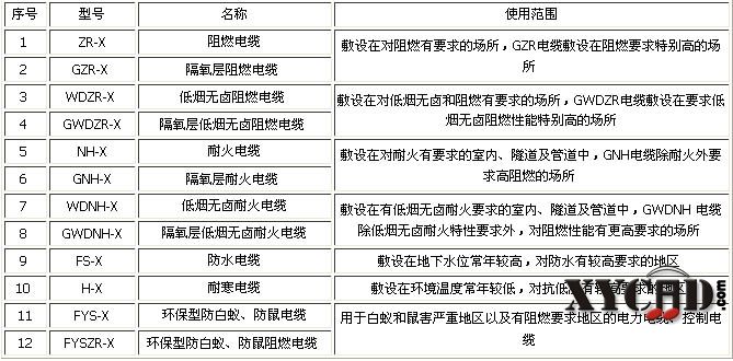

R-连接用软电缆(电线),软结构。V-绝缘聚氯乙烯。 V-聚氯乙烯绝缘  V-聚氯乙烯护套 B-平型(扁形)。S-双绞型。A-镀锡或镀银。F-耐高温P-编织屏蔽  P2-铜带屏蔽 P22-钢带铠装    Y—预制型、一般省略,或聚烯烃护套FD—产品类别代号,指分支电缆。将要颁布的建设部标准用FZ表示,其实质相同
YJ—交联聚乙烯绝缘
V—聚氯乙烯绝缘或护套
ZR—阻燃型
NH—耐火型
WDZ—无卤低烟阻燃型
WDN—无卤低烟耐火型
