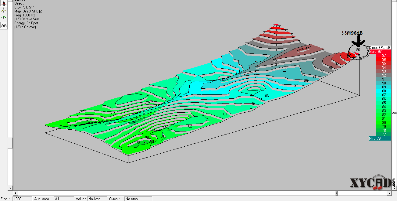

        我还有一个问题,还是上边那张图吧,我用的是APart audio的一款MASK8的音箱,官方给出的数据最大声压级是124dB,我在选择好音箱以后按了All to max,但是我实际测试的时候距离音箱2M的地方的声压级只有96dB。我想请教为啥会差这么多呢??

    谢老师好,APart音箱是比利时的一家产品,不是专业音箱,主要用在广播和会议室里,我在升级EASE的音箱数据库时,里边就有。上边是我表述的不清楚,我说的声压级误差不是在我实际测试的时候,是我在计算直达声声压级的时候,听音面离音箱最近的地方不到两米,但是显示的声压级只有96dB,如图: QQ截图未命名.png
     我标出来的地方里音箱不到两米,而我在选择音箱的时候已经按了All to max,官方给出的最大声压级是124dB,为啥会差这么多呢??

谢老师,我还想再问一下,我第二个图是两个音箱的直达声的声场图,这个房间我设置了材料,我想请问这个直达声声场图效果算好的呢 还是算坏得呢??

你这个声场设计还需要添加几只辅助音箱,否则的话这样的直达效果是不能过关的。
“已经按了All to max,官方给出的最大声压级是124dB,为啥会差这么多呢”这可能跟你的模型大小尺寸有关,是不是你的房间单位搞错了?AUTOCAD转EASE时单位是需要改成“米”的。
发表于 2011-10-18 22:49 | 显示全部楼层
不过我i看了你的声压衰减图,但是房间是正常的。就有点奇怪了。你最好把原始文件传上来还有数据库,帮你分析。

恩,谢老师,辅助音箱我在加几只,EASE的原始文件我发您QQ邮箱了,3037开头的那个,希望您多指点。
