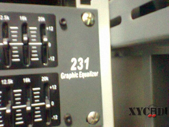

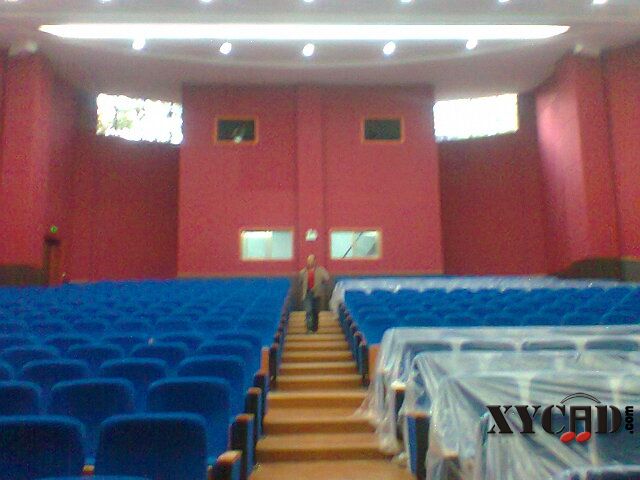

上个星期,在我们这边大学音乐工作的朋友打来电话,说他们系里新建了一个音乐厅,弄来了新设备,叫我过去听一下效果如何,我过去一看,我无语了。。。。。。
朋友说想请专业人士去测试验收,问我是否有专门从事声学测试的人,因为我在怀疑他们买的设备有仿制品的嫌疑,所以能够有专业人士测出来,可以打报告申请换设备。
我把大概的情况先说说,请论坛里各位大师们帮忙分析一下,因为不管是设计还是音响灯光系统都不行,效果非常差。

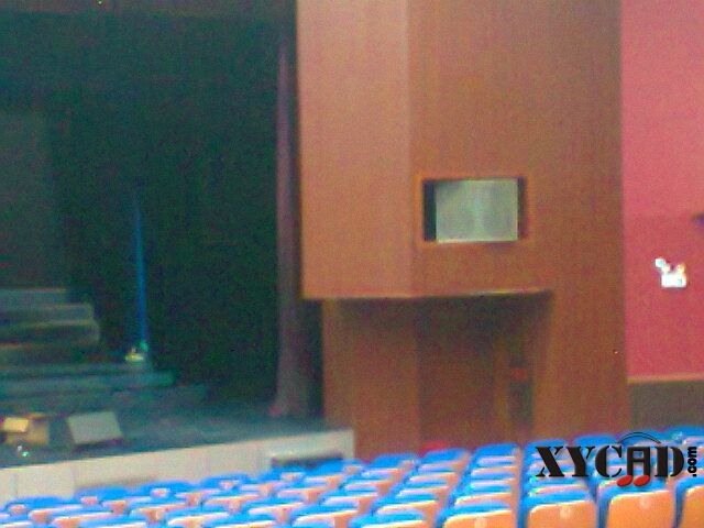

1、墙体用的是纤维棉外包,吸音过量,已经造成了声音的闷,到后面就更不行了,没办法听清楚;

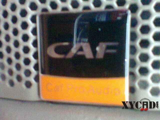

2、音箱很差,主音箱每一边只用了两只广东佛山产的CAF音箱,这种箱子怎么能放在音乐厅里?这不就是一小会议室或者多媒体箱子么?音响效果怎么样,不说大家应该知道。
3、合唱话筒给他们配的也是垃圾山寨货MXL的,在舞台架了两支电容麦,舞台监听开很小,话筒那两路推子放在0的位置,增益还没到中间位置,主音量推子还未到0dB的一般半,就开始产生啸叫,
    关掉舞台监听,再推,啸叫依旧。
4、前几天他们全校正好利用合唱比赛,在里面先试用了一下,里面坐上人之后,在推子推到不啸叫的位置情况下,室内音响效果观众讲话声都可以掩盖音箱出来的声音,(因为是全校合唱比赛,台下人多 比较嘈杂)。

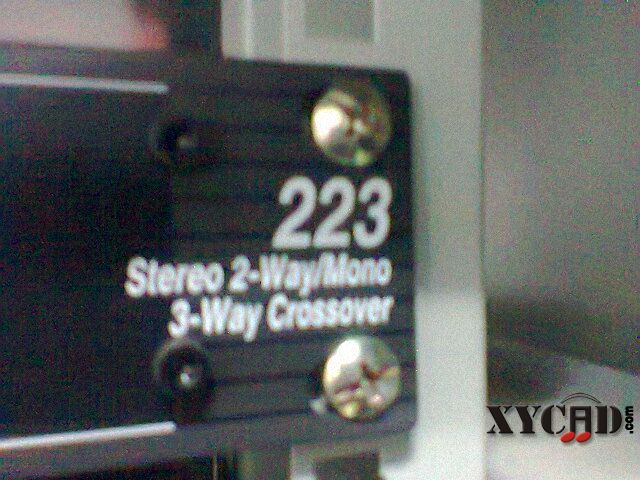

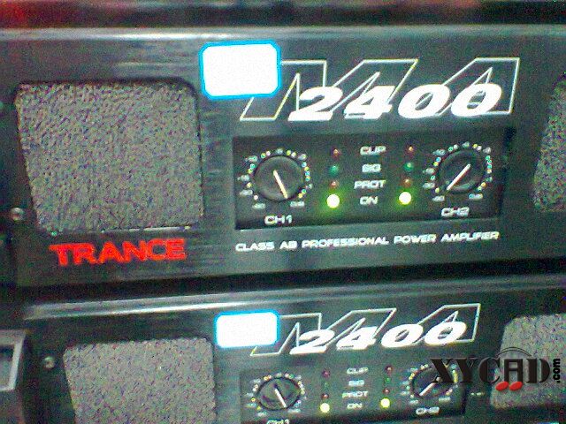

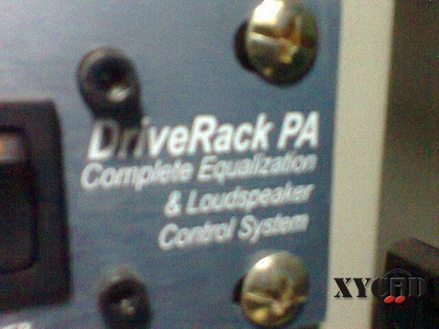

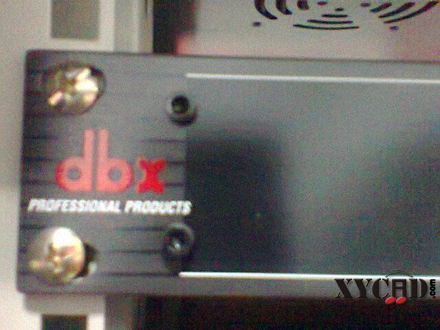

废话也不多说了,发几张用手机拍的设备照片吧。对了,调音台没拍,台子是YAMAHA  MG24-14FX,对了,还有一个原因,就是打开幻想电源,电容话筒要过很长时间才有信号过来台子这边,

补充一下,舞台两侧墙上的就是他们所谓的主音箱,跟地上摆的面向观众的音箱是一样的,他们每一边用了两只拼在一起而已。
