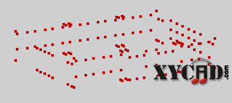

 楼主| 发表于 2011-8-31 19:28 | 显示全部楼层
多谢两位版主的解答,我按照这么试也不行啊,我打开原来做的项目,只能显示点,不能显示线段了,不知道怎么回事,我是新手,还希望各位指导。

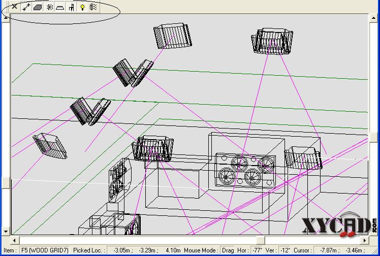

回复 2# 海书
    版主好,我运行音箱的模型,坐标轴是有的,但是一新建项目就没有了,而且新建项目的时候,比方说我新建了一个线段,但是这个线段是无法选中的,希望版主帮忙啊
发表于 2011-8-31 20:12 | 显示全部楼层
你把图上所示的几个快捷图标按下去就OK了。自己要多试一下就会明白的。这些快捷图标就是可以显示点、线段、面、听音面、座椅、灯光等不同的分类。

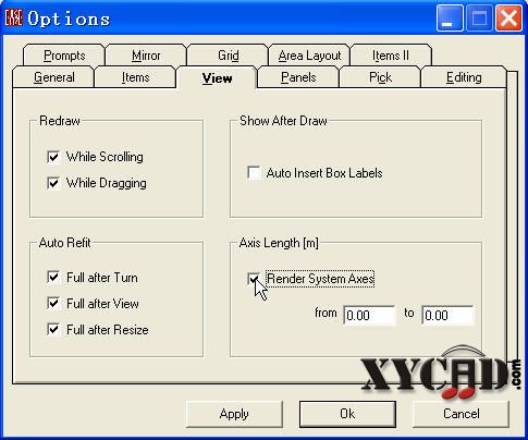

发表于 2011-8-31 20:19 | 显示全部楼层
按一下F9,在选项里面有一个view,你把axis选项打上勾即可显示EASE的坐标轴。

 楼主| 发表于 2011-9-1 09:59 | 显示全部楼层
回复 7# xycad
    多谢老师解答,按照您的办法,问题解决了,看来主要是对软件不熟悉,进一步摸索中,多谢
