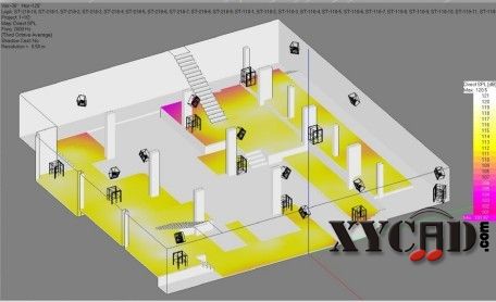

最近有个工程要用EASE设计~我把模型建立好了 也知道怎么模拟声场~但是我不懂怎么弄成 1231233333.jpg 这样。我只会单独的模拟一个声压级的图 ~但是不知道怎么做成现在图片上的这种~~
还有一个问题  我打开渲染的时候 我放置的那块听众区怎么把它隐藏起来 因为打开渲染的时候 默认听众区,大大一片绿色的在里面的 影响视觉~
麻烦各位高手指点一二啊  小弟感激不尽~~ 我QQ是 175064956~

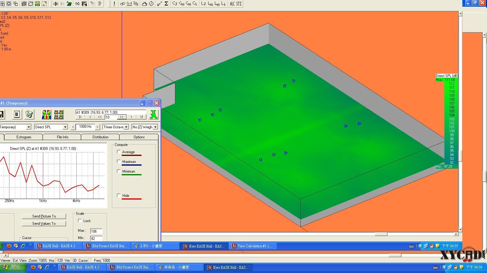

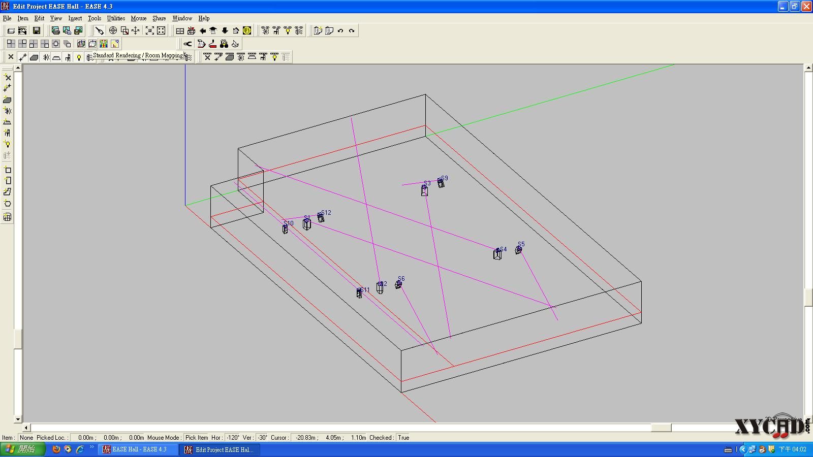

发表于 2011-8-16 16:09 | 显示全部楼层
請你再參詳
第一步
第一步
第二步
第二步
第三步
第三步
山東男孩

我发的那张图片 人家是不是把听众去设置在离地面很低的地方啊?而且分很多快听众区是吗?
606
31007
发表于 2011-8-17 13:27 | 显示全部楼层
沒錯 聽音面 要很多 离地面啊 保守1.1m
