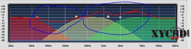

发表于 2011-8-10 16:08 | 显示全部楼层
但是如果电子分频器使用不好的话就会出现这样的情况,如图纸 真正的频响曲线可能会变成红笔标出来的效果。
