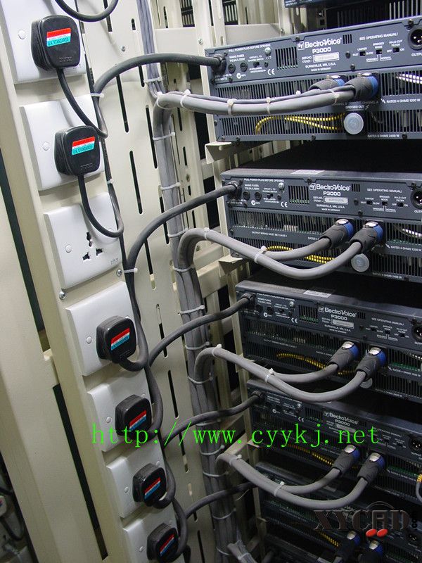

如何将设备在机柜里把线走的又漂亮又合理呢?这是要用心去研究的,发几张做好的图片给大家参考一下,多多指正!

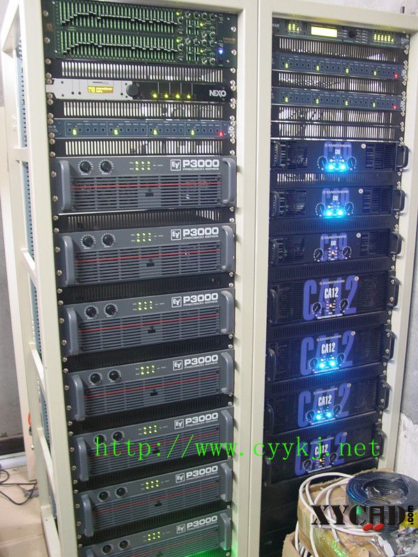

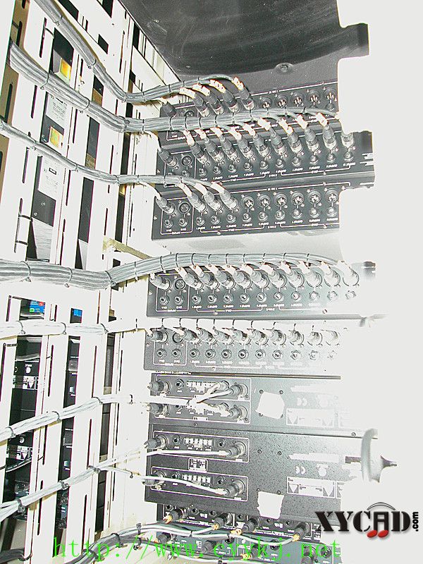

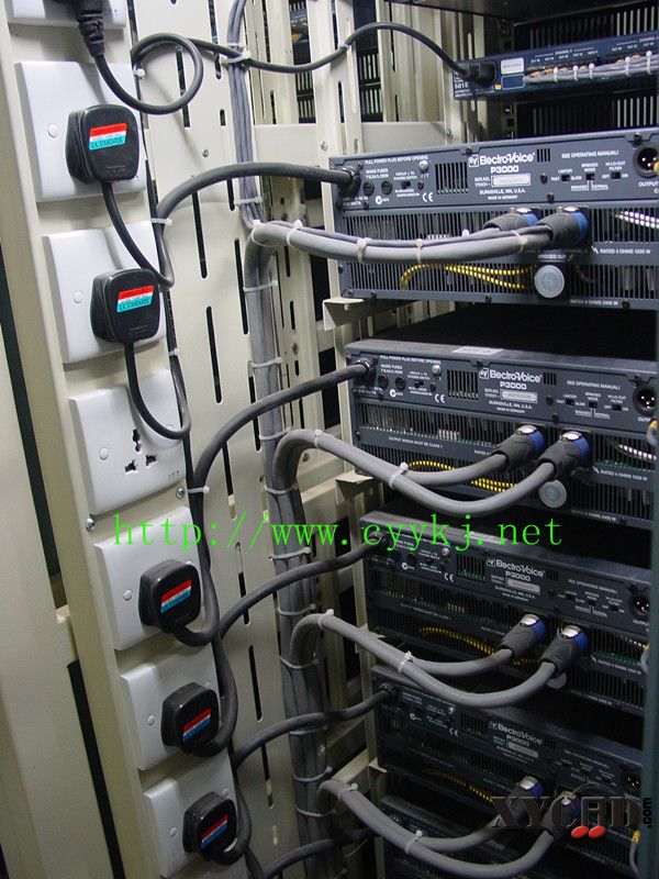

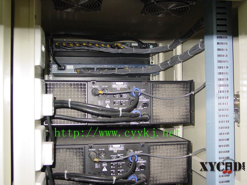

发表于 2011-7-21 00:06 | 显示全部楼层
一般。
走线漂亮只能说明外在的功夫合格,至于合理,仁者见仁智者见智。
毕竟每个人的观点和看法是不一样的。
楼主上图的走线,漂亮不敢恭维,但还算规范。
仅此而已。
说几点,楼主莫怪!
1、首张图片明显可见第二台设备所扎线相互交织,第三、四台设备输出线缆尾部上翘严重。
2、第二张图片,可见扎线人用心程度明线强于第一张 ,但是设备出入线长短距,以及弧度,并没有掌握好。
3、三、五张没什么可多说的,只有一点做法上的不同,电源线部分我不会允许这样处理。
4、第四张没什么多说的,设备嘛。
5、提个意见,下次发图片,不妨把线槽里的线和机柜下的部分也展示一下。

发表于 2011-7-22 11:20 | 显示全部楼层
楼上说得很客观。一个公司意识到施工工艺方面的问题后,应当用内部规范的方式来界定这些东西,从自发的行为到规范的行为,是公司进步的路。所用安装辅材,小到扎带和螺丝,都有所规定,扎线距离和弯折不仅考虑美观,还要考虑应力和老化,这些卡农头,想单独拔下一个来都很困难。供电、环境清洁程度,设备进场前的环境清理,安装、试机过程中的防护,这条做得不太好,设备内的灰尘今后清理起来也很麻烦。
