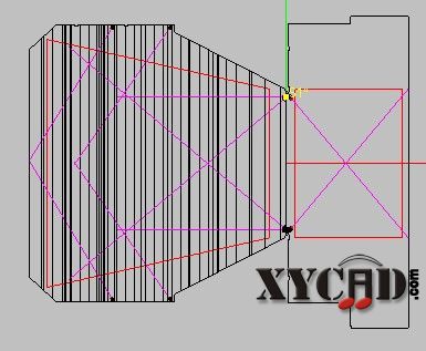

主扬声器需要打对角么、总感觉自己弄的问题重重   还有返听 补声什么的    求大虾解

好问题。厅堂主扩声如果是单声道设计,就不要这样“打对角”;但是如果是立体声设计,应当让左声道本身覆盖全场,右声道也能独立覆盖全场,那么“打对角”就说得过去了。

能不能给个扬声器合理摆放的方法,为了避免声干涉!

声干涉无法避免的,只能尽量减少有害的干涉。
