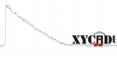

声音在房间内衰减的方式是影响声音录制的重要因素。混响对声音的作用是两面的,可以更好也可以更坏,混响时间是其中重要的条件。混响时间指的是从声源停止发声到声音完全消失所间隔的时间。用更技术性的语言描述就是:声音衰减60dB所需要的时间。 对语言和人声的录音来说,混响时间必须很短(“寂静”的房间)。控制室的混响时间要相对短一些。而音乐收声间的混响时间通常要视音乐类型而定。 一个房间的脉冲响应(声音取自一只爆炸的气球),可以看到所有的独立反射。
    将声音转换为电平值(这样可以以dB值读取)
    混响时间的频率分析。信号已经经过滤波器处理。在这个例子中低频(63Hz)的混响时间已经超过了限制,这个采样取自一个用于声音编辑的小房间。
