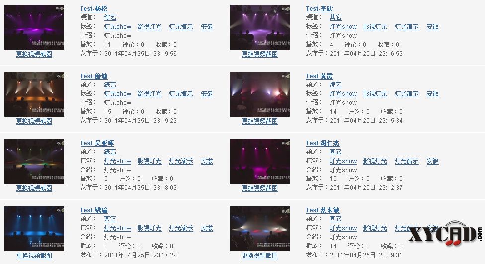

影视灯光作业
设备使用清单:
Move Lighting Spot 1200 *8
Move RGB LED *8
RGB LED *4
GrandMA 2Port Node onPC *1
PC *2(M-Audio Audiophile 192+Samplitude 8+grandMA onPC 6.601)
Test_001
http://www.tudou.com/v/k-mfsmlZdbU/&rpid=57612783/v.swf
Test_002
http://www.tudou.com/v/47tVZUUlICw/&rpid=57612783/v.swf
Test_003
游客,如果您要查看本帖隐藏内容请回复
Test_004
游客,如果您要查看本帖隐藏内容请回复
Test_005
游客,如果您要查看本帖隐藏内容请回复
Test_006
游客,如果您要查看本帖隐藏内容请回复
Test_007
游客,如果您要查看本帖隐藏内容请回复
Test_008
游客,如果您要查看本帖隐藏内容请回复
