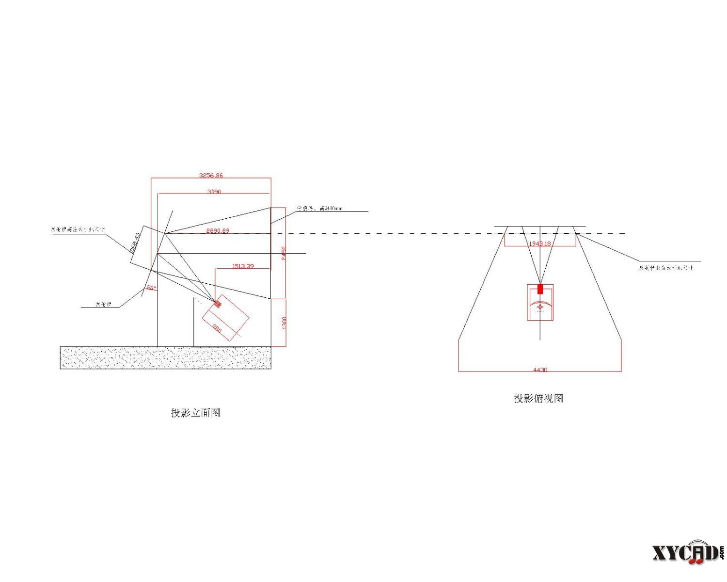

刚做了一个会议室的设计,正好需要做一次反射背投融合。利用清明节的时间,好好的琢磨了一下怎么样用CAD模拟一次背投光路图。现在已经把图做出来了,分享给需要的人。图片一张做宣传,附件是CAD2008的设计图,有过程。
用的是巴可HD20的投影机,单屏打200吋,3屏融合显示11900×2500mm.直投需要5.15米距离,一次反射距离为0.6倍直投。
