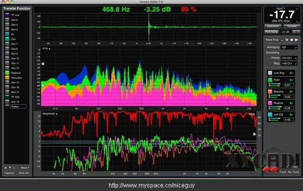

Smaart v7(测试版)。顶部窗格-现场IR状况;中间窗格-4倍的现场RTA;底部窗格-4倍的现场传输函数(点击放大)
Smaart v7拥有多通道和多平台,能够访问现代的多通道输入设备,并能在Windows和Mac操作系统上(包括32位和64位版本)进行本地操作。
正如你在左边的屏幕截图上所见,v7能够同步进行多种频谱和传输函数测量。

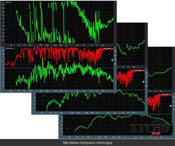

多通道输入允许进行多个同步传输函数以及对测量的“平均值”的计算
• 可以对成组的传输函数测量进行配置,以管理多通道系统调校

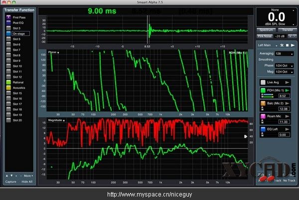

现场IR-面板顶部的数据-TF测量的线性IR图。
现场IR
• 窗口集中在TF的延迟部分
• 用户可以选择多达32k的FFT大小
• FIFO平均多达8个平均值
使用中,延迟轨迹可以对每个测量周期进行自动测量并调节TF延迟。话筒可以移动,而Smaart会跟踪延迟改变。

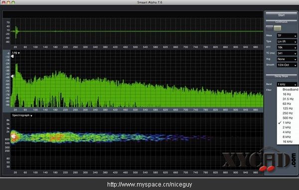

“导航”窗格:控制时间域缩放时的全部IR记录线性图。在下面的窗格中-时间域缩放图:展示了缩放的IR和Lin,Log或ETC的一部分。

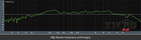

频率域图示:频率域的IR。v.6中的该功能尚不完全。)

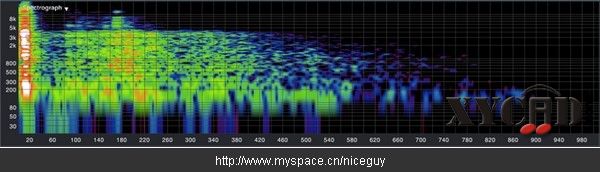

光谱图像:以光谱的形式展示了IR,屏幕上的动态范围可以调节。
可以实时滤除IR。此处的IR经过了设定为1 KHz的倍频程滤波器的滤除。(三个窗格中的显示都是。)
