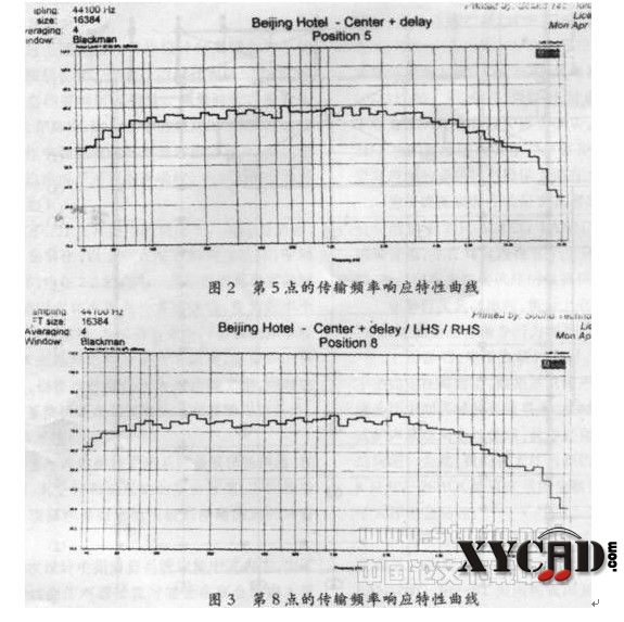

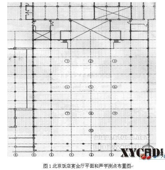

测量是按照阖标<厅堂扩声特性测量方法>(GB49S9—85)进行的,扩声调音台输入0dB粉红噪声信号,增益调整至大厅。

  扩声系统经过精心设计、精心施工和精心调试之后,达到了相当好的工作状态,现将测试曲线和技术指标附后。
  厅中测点位置SPL=85-90 dB,FFT分析仪设于连续取样状态,无加权,快速检测。1/6倍频程窄带显示。

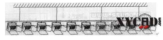

图4和图5是用室、图书室等等进行改造。往往层高很矮,就是新建项目,多功能厅的层高也不会像剧场、礼堂那样符合灯光高度的要求。给灯光设计者带来很大困难,而且大部分多功能厅的面光采取老的做法,也就是一根杆挂几个灯,悬在大厅之中,如图所示:
图6多功能厅面光灯杆挂做法示意图
  声频分析仪按1/3倍频带在声场里对10个测量逐一测量所得出的传输频率特性。
  从以上12幅宽广平坦的传输频率特性曲线可以看出,整个大厅里的声场相当一致,没有明显的幅度畸变,这对于提高扩声系统的保真度和改善传声增益是十分有利的。同时,我们还按照我国广电部标准<厅堂扩声系统声学特性指标》(GⅥ25-89)对扩声系统进行了测量,本系统所达到的技术指标如下:
最大声压级1 10dB(125-4000Hz)
传输频率特性63-80000Hz范围内符
合该标准中的图2要求
传声增益-7dB
  声场不均匀度1000Hz,4dB;4000Hz,ldB上述数据完全达到了该标准中所规定的语言和音乐兼用扩声系统一级指标。也就是说该系统能够很好地满足会议和文艺演出的需要。

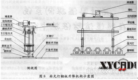

  多功能厅专业灯光的设计是指主席台的灯光设计。多功能厅的主席台(舞台)与正规剧场、礼堂的舞台相比要小的多。而且形式也多种多样,有敞开式、移动式等。多功能厅大部分为改建项目,利用原有旧的房间如:仓库、储藏室、会议这种做法使用是可以的,但与整体多功能厅的装饰极不协调。同时给维护人员也带来极大的不便,那么如何解决这个问题呢?在实际工程中我们采用了“面光翻板升降机构”,平常不使用时全部机构及灯具隐藏在吊顶中,当使用时,“面光翻板升降机构”徐徐降下,到达工作位置时自动停止。实践证明,此机构的效果极佳,解决了维护方便、美观、大方的要求。我们在国家审计署600m2多功能厅、北京长途电话局电视电话会议中心等工程中军采用了此种做法,甲方十分满意,达到了设计要求。具体介绍如下:
(1)工作原理
  面光翻转机械主要是通过专用控制箱来控制减速机,减速机绳轮缠绕钢丝绳、通过滑轮组支撑点拉动翻板吊杆的上端作其升降运动,为了保证翻转板的定位精度,因此,本结构设置了一套导轮机构,翻板吊杆在导向轮之间进行运动,使翻板具有一定的刚度。翻板吊杆的下端通过翻板合页连接翻转板。面光灯安装在活动翻转板上。使用面光灯时,活动翻板下降至工作位置后通过灯具的重心使翻转板进行45度角翻转。面光灯随翻转板翻转45度角使灯光照射于舞台上。
  不使用面光灯时,通过控制箱使翻转板翻转至与装修吊顶平行,然后活动翻板上升到整体吊顶位置。为在升至吊顶时与其整体吊顶平整一致,本机构在合页的一端设置一个支撑钉进行翻转定位,确保定位的准确性。
(2)面光翻转机械主要由以下部分组成
1.减速器;2.结构钢架;3.上行程开关;4.翻板吊杆;5.下行程开关;6.导向轮;7.翻板合页;8.翻转板;9.钢丝绳;10.控制箱。
(3)国家审计署600m2多功能厅工程图例
