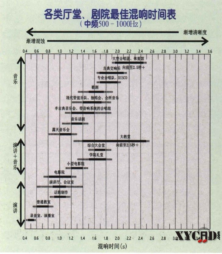

各类厅堂、剧院最佳混响时间表

和房间大小也有关系吧

房间的混响时间跟房间大小有关系,表中只是各种厅堂的最佳混响时间,所以没有人在体育馆里面录音,呵呵。

请教一下,这是哪本书里的?disco的混响时间太长了吧。。。

这个也要分满场和空场吧
