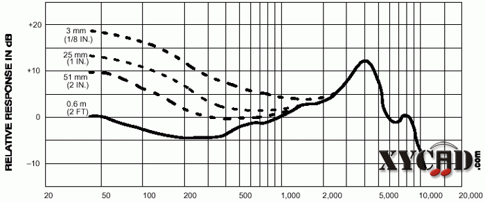

SHURE BETA-52 頻率響應圖表
規麥克風規格表內都會劃出頻率響應的圖,( 以前咱們介紹過 )。
它們會告訴你在所謂標準距離下,其收音的頻率響應如何,在多少距離或角度亦或如何,
可別小看它的標示,咱們拿那每家都有的 Shure Beta-52 大鼓麥克風來解說,
如果你把麥克風置於大鼓內 3mm ,這意味貼鼓皮很近很近,告訴你,那是不可能的!大鼓一踩,
鼓皮早把麥克風彈掉了!
仔細想一下,一般與鼓皮間距有 10 公分之多,ok你看那曲線,6公分的位置低頻的響應是如何,
也因此在主喇叭系統調整完大鼓,你還需要那超低音的幫忙來揚升這大鼓低頻氣氛,
你可以利用 EQ 來補償啊!是的,然而是有限的,如果補償到外場的聲音是滿意的,
那麼當你使用耳機或是側錄下來的聲音,那絕對很好笑,另外更嚴重的是調整過多的頻率範圍,
那將使得功率放大器提早用掉那珍貴的 Head Room 那麼擴大器很早就滿載了。
又你降低現場音壓來保護它,則會使得整體放送音壓不足,利害吧,
一個大鼓竟然可以把你整得死死的!

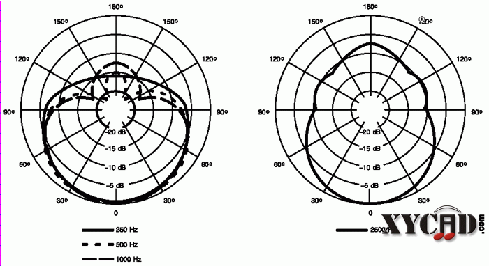

SHURE BETA-52 頻率指向圖表
接下來是在那標示距離下,其突出3 ~ 4 Khz 頻域數值幾乎不變,所以在你尚未調整 EQ時,
你就可得到那亮亮的鼓皮聲,瞭解麼,別高興,看另一張圖,
你可以看到它標示了幾個頻點,別管那美美的指向特性,請看那些開始長尾巴的頻域,
這故事告訴我們頻率愈高,則尾巴就愈寬愈長!又很不幸的剛巧大鼓正前方擺了個 Guitar Amp,
哈!這真是結果如何…你自己玩吧。

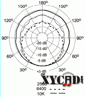

Omni-Directional Polar Pattern ( 全指向 )
Bi- Directional Polar Pattern ( 雙指向 )
參照圖檔可以看出其為全方位收音的特性,
也就是其前後左右任何一個方位的收音
靈敏度幾乎是一樣的。
不過那是理想物理的環境,真正在握柄,
也就是音頭的後方還是一定會有那麼一點的
凹陷狀態,而且頻率響應也不會很一樣的。

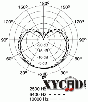

Uni- Directional ( Cardioid ) Polar Pattern ( 單指向 心型的 )
( 單指向 心型的 )

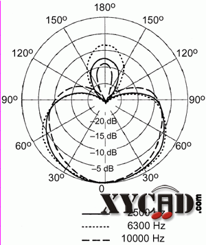

Super-and Hyper Cardioid Polar Pattern ( 超指向 靈敏的 )
( 超指向 靈敏的 )
( 單指向 心型的 )
這是最理所當然的,也是大部份動圈
麥克風的特性,Dead Spot ( 無放射區 )
依其反方向 180? 為其最深的不反應區,
也因此從音頭後方來的聲音訊號,
最不會被拾取,這也是一般動圈音頭
製程所最容易得到的物理特性,
相對的應用在舞台演出時,
當其音頭後方有監聽喇叭的放送,
其影響值是很低的。
( 超指向 靈敏的 )
為求音頭收音反應的靈敏與傳真,電容式的結構音頭
自然就誕生了,會有超指向 ( 收音頻率高的時候,
音頭後方會長尾巴的 ) 的特性就是電容式麥克風。
各式各樣的麥克風以電容式最民生,頻率響應最廣、
頻率特性最平坦。
雖然不耐震,容易受潮出雜音、還要額外電源,然而
在錄音室、電台、現場演唱等各場合幾乎都是這類
特性的麥克風。
