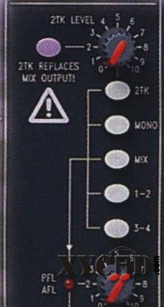

请教下调音台上2tk replaces mix output 那个区域是做什么用的?

音响设计.jpg 就是这个区域。

2tk replaces mix output  是“2轨录音机回放混合输出”的意思。如果没搞错的话,压下这个按键,从2TK输入的信号直接混合到主输出去,信号大小由旁边的2TK  LEVEL旋钮调节。
至于下面的按键,可能是监听的选择,你把截图框选的范围扩大点,看的范围大些,好判断点

replace直译就是代替。那么结果就是外来的两路声音代替原来的通路给到mix。
不过混合输出不应该是送给主输出的,应该是送到监听母线的。
在此台子后接口应该有2tk replaces input 接口,接的是录音机带后输出。
按下2TK按键,就可以监听从录音机返回的信号,以证实是否录到带子上。

谢谢各位解答,那这个功能在扩声时用会对扩声有影响吗?
