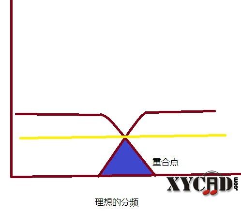

发表于 2011-1-5 10:57 | 显示全部楼层
我来胡说一下,呵呵,首先先温习一下,什么叫干涉什么叫干扰
两列波产生稳定干涉的必要条件:频率相同
不同频率的波不能产生干涉现象
由于波的干涉现象可以用波的叠加原理来解释,很多人混淆了波的叠加和波的干涉,认为两列波相遇,在重叠区域里都能互相叠加,介质质点的总位移都是等于两列波分别引起的位移的矢量和。因而就会出现干涉现象,还有人认为“干涉”就是“干扰”,只要两列波相遇,都能相互干扰,因此不需要频率相同的条件。
而实际上波的干涉是波的叠加中的特例,是指能形成稳定的图样:某些质点的振动始终加强;某些质点的振动始终减弱,且加强点与减弱点是相互间隔的。而任何不同频率的两列波相遇都可叠加,这只不过是一般的叠加现象,虽有振动加强点与振动减弱点,但这些点是不固定的,而是随时间变化的,因此看不到稳定的干涉图样,也就不是波的干涉,所以,只有相同频率的波在相遇区域内才能发生干涉现象
干扰
简单的说在同一个房间里几个人同时说话,每个人的声音都可以听见,但是会有干扰,干扰在不同频率之间都会发生,除非你是正弦波,否则不管你同不同像都有干扰,上面不是说了,这种振点的加强和减弱是变化的,,至于音乐信号的变化后是个什么样子,又有多少个变化就不知道怎么分析了。
由于他们的时间短,变因复杂,就暂不讨论,主要还是讨论干涉的影响,对于音箱来说分频点不管你选什么阶的6DB12DB有部分是重叠的,这部分,就是干涉发生的区域,也是对对声音音响最大的区域。
上面说了干涉的形成条件,那么这部分是不可避免的干涉,既然干涉了,如果不同像就会减弱该区域的强度,同像就会加强
[img] 未命名.jpg [/img]
来个草图,同相就是三角就会平坦,反相就会陡峭,到底选同相还是反相呢,我没有选,因为我不知道
