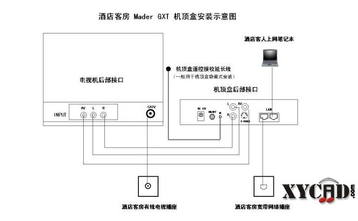

想问下vod 的机顶盒是怎么与周边的那些设备连接的,先谢谢啦。。。。

基本和碟机一样吧?有什么接什么呗。
发表于 2010-9-11 10:00 | 显示全部楼层
这个是酒店里面用的机顶盒的链接图

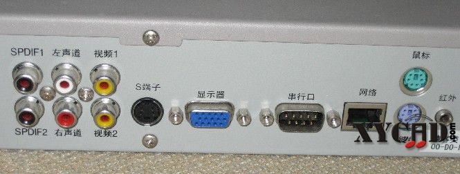

发表于 2010-9-11 10:09 | 显示全部楼层
还有一种是ktv里面的,见图。音频左右声道输出去接功放或者前级,视频接到电视机等视频设备,网络连接到歌库服务器以读取服务器里面的数据。键盘接点歌面板,鼠标可以接鼠标或者触摸屏。显示器接到点歌的电脑显示器即可。常用的就这几了。 vod  机顶盒.jpg

    版主  这上面用的是视易的魔界X40机顶盒吧

    应该还有两个U口的接口把 点歌屏和墙灯服务铃的
