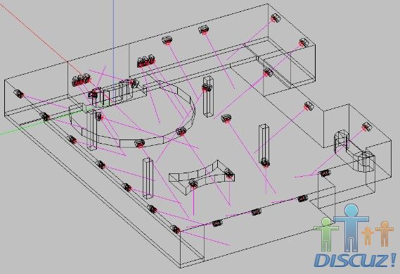

 楼主| 发表于 2010-7-29 16:03 | 显示全部楼层
好久没有时间更新了,不好意思,今天更新一下。。。
立面图
立面图
1000HZ
1000HZ

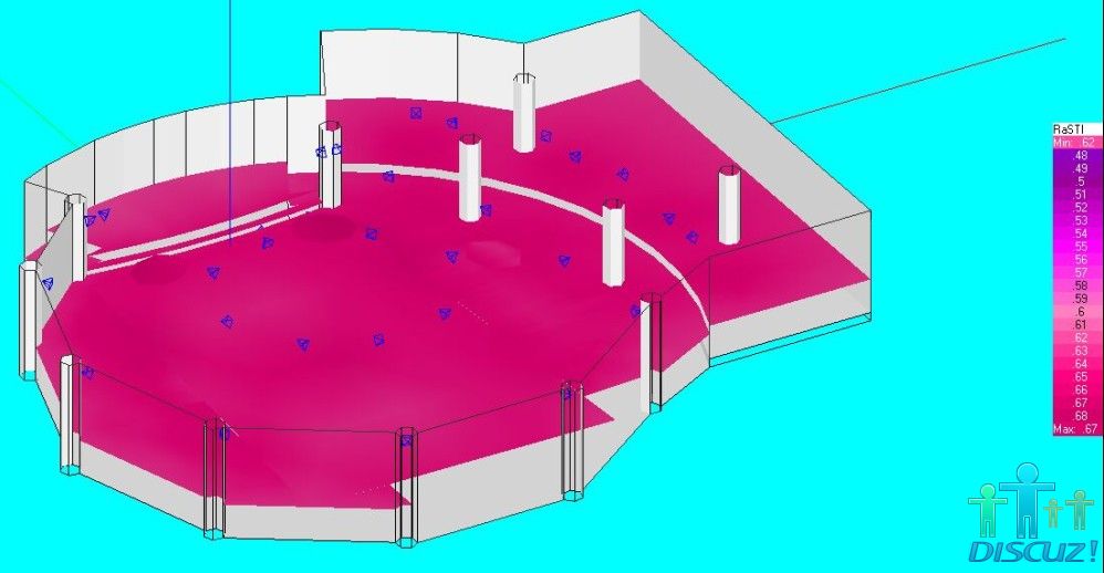

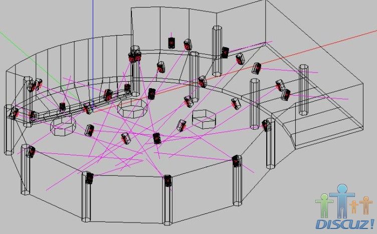

 楼主| 发表于 2010-7-29 16:15 | 显示全部楼层
后续。。。
立面
立面
RaSTI
RaSTI
发表于 2010-7-29 17:55 | 显示全部楼层
顶!数量够多,越是数量多的声场越是要注意相互的声干涉,最好不要有从头顶上垂直向下的做法。另外,这么多箱体的话,最好从中间想四周指向进行覆盖会更加好一些,声像一致性,声音重叠的也少,从而最大程度减少声干涉,特别是楼主的第一张图片。------个人建议{:6_165:}
