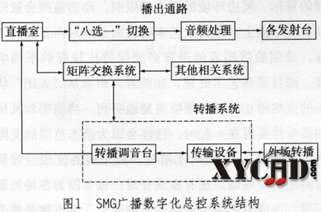

总控转播系统的设备构成主要有音频设备和传输设备两大类。
      总控转播系统不仅仅只是一个单工或半双工的“音频处理器”,不仅可接收外来的信号、交给播出系统对外播出或简单地把播出系统的信号送往场外,而是能够面向多点的全工的音频交换系统,如图1所示 20091030182359178.gif
广播总控系统建立独立转播系统的意义在于建立一个独立控制的系统功能节点,来完成整个总控系统与外界其它音频系统的信号交换和接口。
      作为总控系统的一部分,在播控中心划分相对独立的区域,建立转播系统,完成与外界各种各样系统的信号交换、传输接口、信号处理等。转播系统与总控其它各子系统之间就只剩下唯一标准音频信号的交换。因此转播系统的功能也就明确了。
      建立相对独立的转播系统,无论对于系统安全性,和技术人员操作使用的简易性,以及对总控系统的扩展,都是有益的。
      出于整个总控系统的安全考虑,以及使用上的独立性和扩展性。转播系统显然需要独立工作的核心设备。核心设备可有两种选择,矩阵或调音台。如何选择才能以最少的投入获得最适宜的使用功能?
