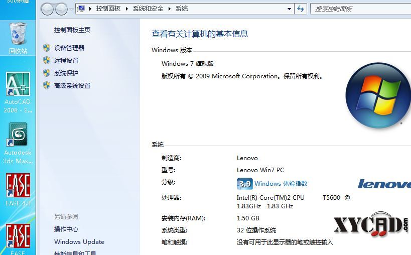

发表于 2010-4-26 19:40 | 显示全部楼层
完全没有问题,打开用户设定运行管理员账户,登陆系统OK
发表于 2010-4-26 19:43 | 显示全部楼层
以图为证
