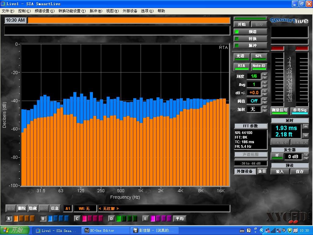

新进一台EV DCONE,发现如下问题,不知是这个货的问题,还是产品问题。
一、低通频率下不了10多K,在软件上能下到20
二、用测试软件测试,实时频谱观看,发现高频较高,在转换模式下频响曲线呈V字状,中间较低
三、输出LED指示不准确,输入已经削波,输出才有两格指示
四、工作不稳定,时常没有输出信号,需重新插拨几次线,或者调台输出至削波状态,多试几次,才能有声音正常工作
不知上面这些问题是DCONE的通病,还是我这一台的问题,烦高手指点
另,对延时的运行与测算,处理器值与软件测试值相同;均衡的提升频率与提升量与软件显示相同,没什么问题。
