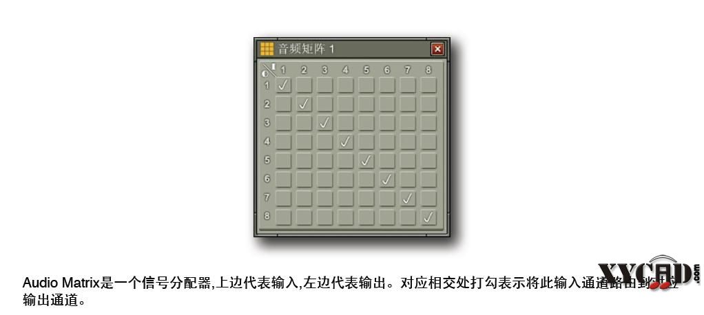

不是,主要是大名鼎鼎的“玉米”软件有个“音频矩阵”的功能,不知道拿来干嘛?具体怎么用,楼上两位老师可否结合那玉米给学生讲解一下,很费解啊,哈哈!谢谢了!

专业音响里面管多进多出的数字处理器叫做“数字音频矩阵”。从玉米的形式来看,安装玉米软件的电脑再配合一个多进多出的专业声卡,本身就可以看做一个自带播放功能和硬盘存储的“数字音频矩阵”。
其实,玉米和现在专业音响里面的数字音频矩阵是极其类似的。数字音频矩阵有多路音频输入和多路音频输出,玉米电脑的专业声卡也可以将多路音频输入电脑处理后再从多路输出送出;数字音频矩阵内部包含均衡压缩等各种处理手段,玉米也一样,并且可以通过VST插件扩展处理功能......区别在于专业音响的数字音频处理器使用DSP芯片进行高速处理,而玉米是借助电脑CPU来进行运算处理,相对而言“玉米系统”成本更高,利润更低,稳定性也差很多。
现在,矩阵这个概念在音频行业过于流行,已经脱离了它本来的路由含义,特指那些具备完善处理功能的多进多出数字音频处理器。至于玉米并非专业音响圈内人士,所以它内部的“音频矩阵”,其实就是一个音频矩阵切换器。可以将各路输入信号切换到不同的输出端口上去。
