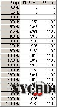

发表于 2009-12-15 18:08 | 显示全部楼层
我在EASE模型中插入了一个C牌R5-94的扬声器,在默认110dB最大声压级的前提下的参数如下图。2KHz位置处的灵敏度的确是从1K到4K的最低值。另外,不知道你插入音箱的时候,电功率是怎么开的?是all to max?还是别的?
发表于 2009-12-15 18:29 | 显示全部楼层
如果空间的简振振动频谱中没有某个频率,那么即使扬声器系统发出了这个频率的声音,也不能激发房间的空气作相应的振动,我们的耳朵也听不到。所以推测,你模拟的空间在2000HZ左右存在缺陷,需要补救啊
vinjoe 发表于 2009-12-15 11:27
话是没错,但是用在这里就不对了,简正模式针对的是声学上的小房间。对2KHz来说,其波长相对房间尺寸差别太大,也就不存在你分析的这个可能性了。而只能从房间材料的吸声系数或者扬声器本身的频响曲线上去找原因。
