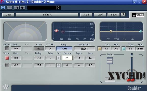

我就想能不能用VST插件实时移频呢?
后来我就尝试waves的doubler 2

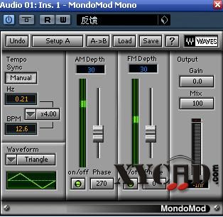

结果发现虽然起到一定的作用,可以增益3db左右。但是效果不理想,于是尝试使用waves的mondo mod来移频同时移相。
细心的调节一下震荡频率,如果震荡过快音调会明显的改变,过慢又会错过啸叫的累计时间,后来在建声条件不好的情况下还可以增益6~8个db以上,当然这是对于效果要求不高的情况下使用。
其实我们更有必要去改善建声环境,但有时候我们却无能为力,因为场地不是你的,领导要返听音响,实在没办法才临时想出的办法。
写这篇文章我只是想告诉大家充分发挥创造性思维,不是非要拼硬件哪个好哪个贵,锻炼出良好的效果器应用的思维才是最可贵的。
最后补一句,配合RdeEsser(原本是消齿音用的)效果会更佳,因为高频更容易引起啸叫。
