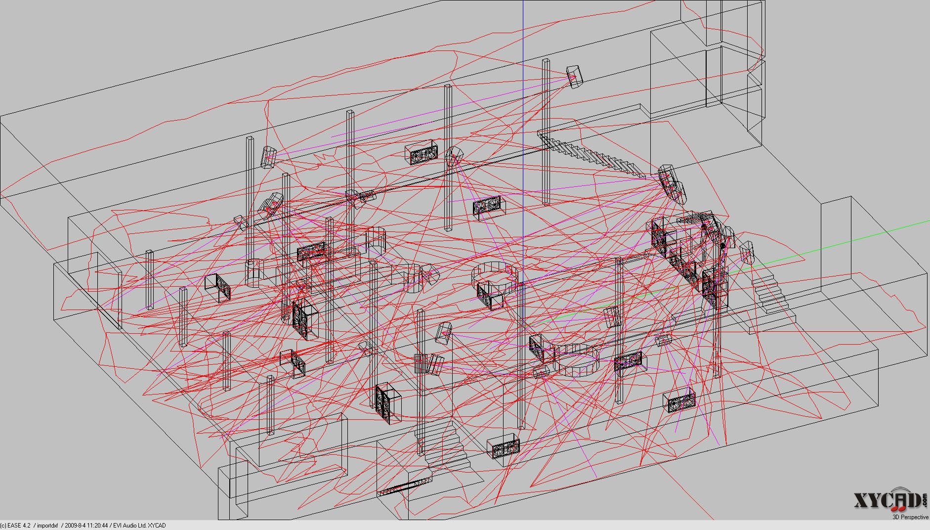

这是一个北京的国际俱乐部,发上来供大家参考一下。欢迎批评。

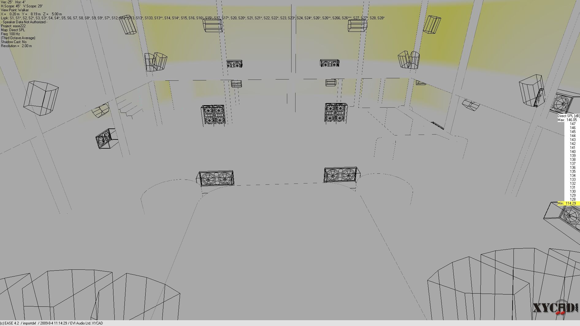

100Hz的最大声压级,渲染在所有面上。

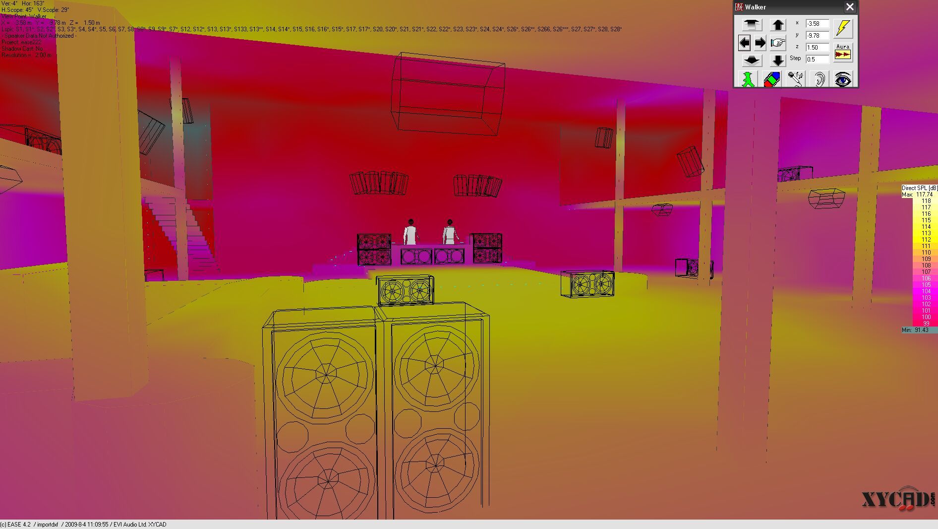

8000Hz的直达声模拟

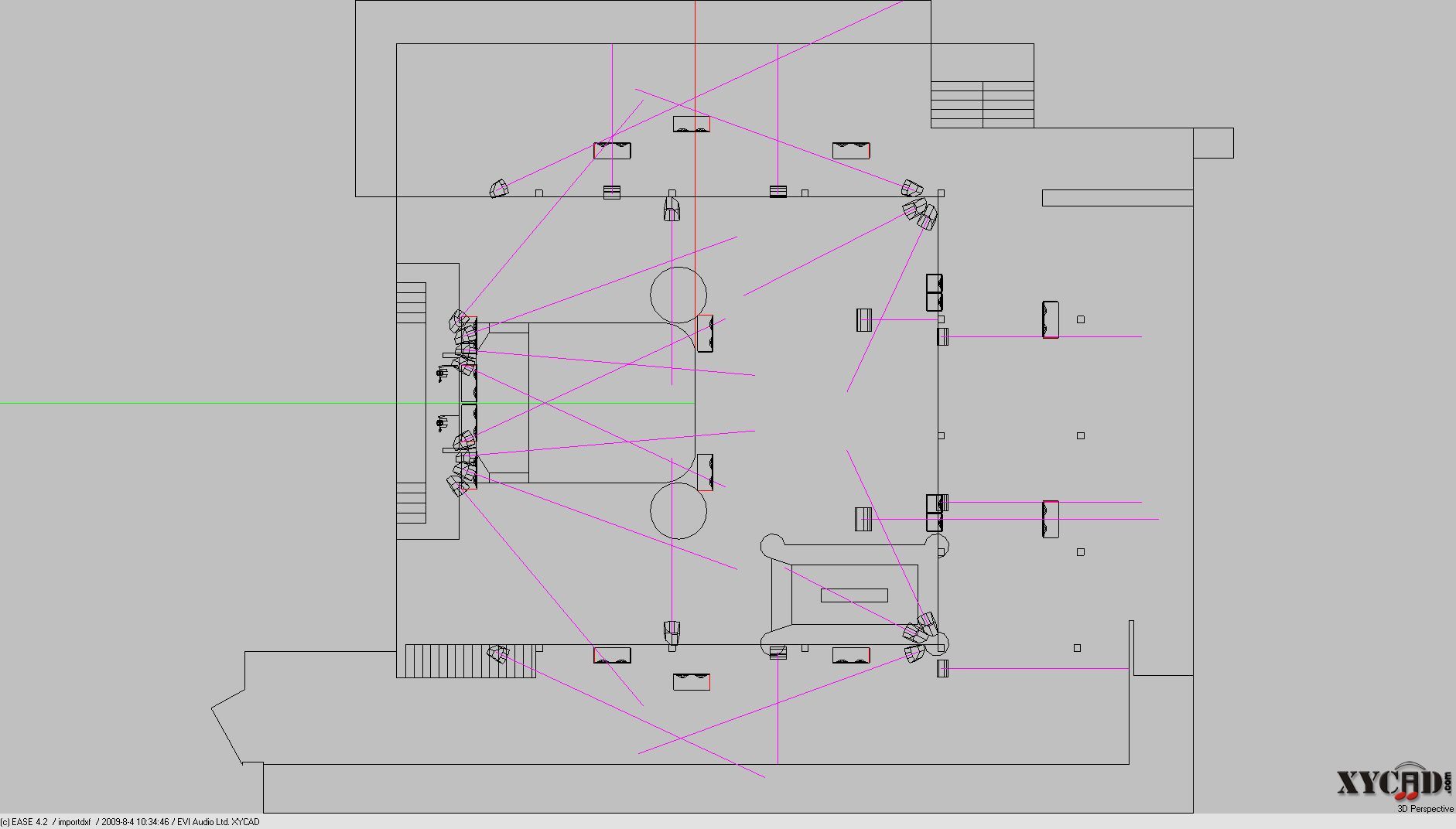

平面图

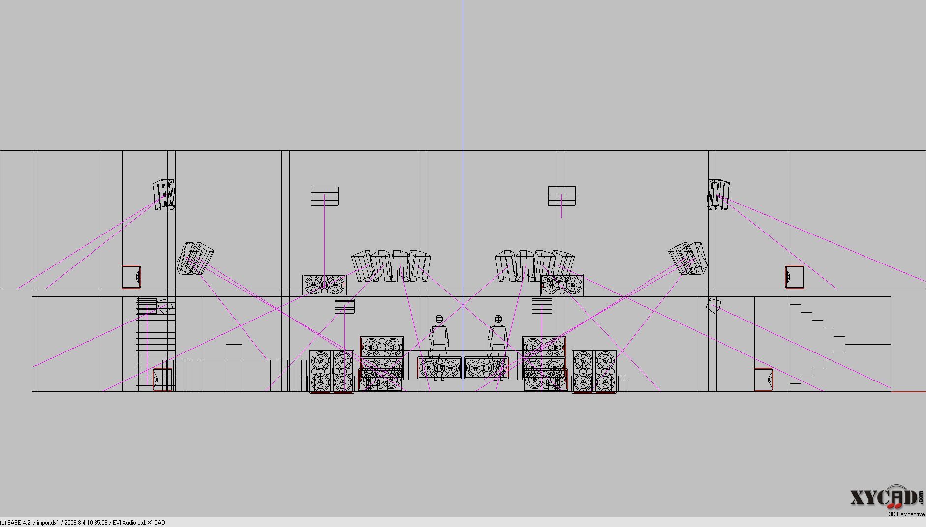

慢摇吧立面

发表于 2009-8-17 21:01 | 显示全部楼层
勇哥搞的可真仔细啊~~~音箱模型是自己做的?
发表于 2009-8-18 06:37 | 显示全部楼层
很形象的两个DJ,呵呵……
 楼主| 发表于 2009-8-18 07:37 | 显示全部楼层
音箱都是EASE里面的数据库。那个DJ也是EASE里面的数据库。这是以前CADP2里面JBL的数据库talker,一个基本的说话的人,测试用的。在这里是为了好看,更加形象而已。呵呵
 楼主| 发表于 2009-8-18 18:42 | 显示全部楼层
扬声器的数据库没有获得认证,这是码田的F系列,在码田官方下载的。现在很多厂商并不是把所有的音箱都会拿去认证,有些是自己直接出EASE数据库,并没有交给ADA公司去认证。
 楼主| 发表于 2009-8-24 00:10 | 显示全部楼层
11# mark77721
这个其实关系不是很大,一般慢摇的二层相对较弱,无论对谁,超前和朝后都关系不太大。主要考虑摆放方便些,一般是在散座的两沙发之间摆放,这样的话基本就都是朝观众席的了。你观察的很细致呀。
