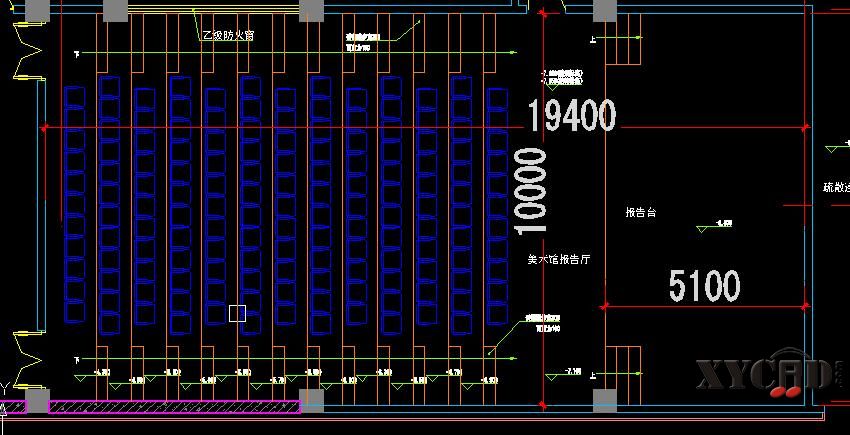

这个报告厅的舞台纵深5.1米,宽19.4米,想给它搞点灯光,不知道怎么搞,最主要的目的是为了拍照时,脸上有光可以了,拍出来的照片不会黑呼呼的一片。

如果为了拍照和以后的视频会议,那就做三基色灯就可以了,并且它是冷光源的。
报告厅都有装修吊顶的,可以选用嵌入式的三基色灯,可调角度0-36度。
分两部分设计:1.如果只做主席台的灯光,就分两组,1组为主席台的顶光,一字排开就可以,
                另外一组是主席台的面光,一般在听众席的第1,2排左右的天花顶上,也做一字排开就可
                以,每排灯的数量可以根据实际要求来定,这和净空高度有关系的。
              2.如果还考虑以后的远程视频会议的需求,也可以为下边的听众席的第1,2排设计点灯光,
                原理 同上,不过可以不考虑顶光的。
还有,根据净空高度选择灯具,三基色灯有3管和6管的。

三基色灯 再做面光   就够了

面光打在背板上反光 照人可以 背板反光不清楚需要不需要考虑啊

谁能不能帮我出一个清单吗?
