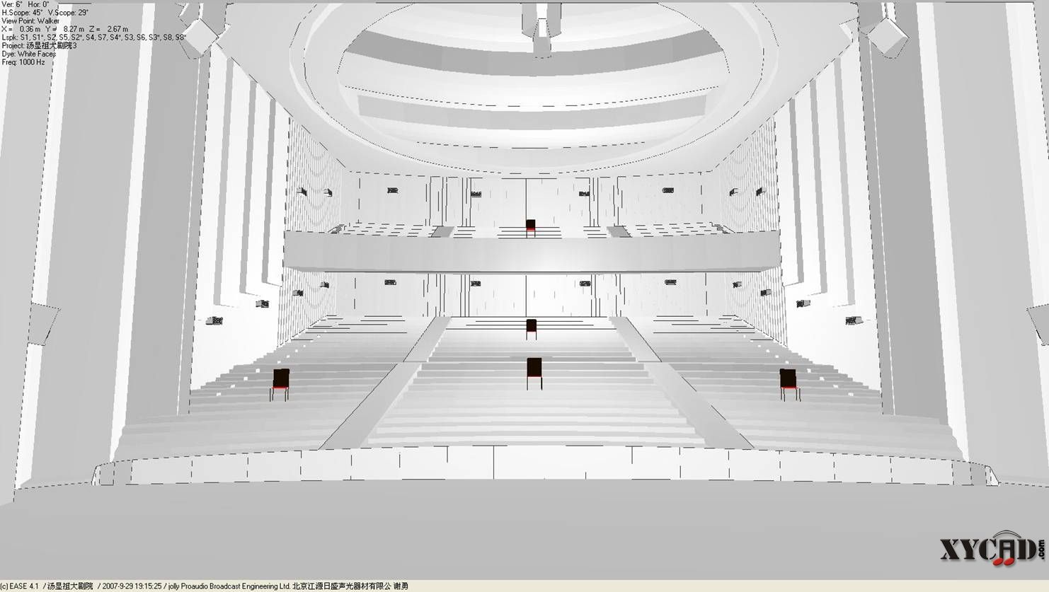

剧场的布局设计也有很多种的,不仅仅是楼主所说的这种常规模式。当然,我不认为这样有什么不好。当剧院剧院礼堂高到一定程度,拉升像是必须的。而且,为了弥补中空和前排,还有大量台唇补声。
看看国家大剧院的歌剧院的设计就不完全是按照上面我们所谓常规的设计来进行的布局的。
还有用大量LCR三组线阵的方式进行覆盖的,这时就没有拉声像。
还有音箱群组组建的单声道方式,也没有拉声像。

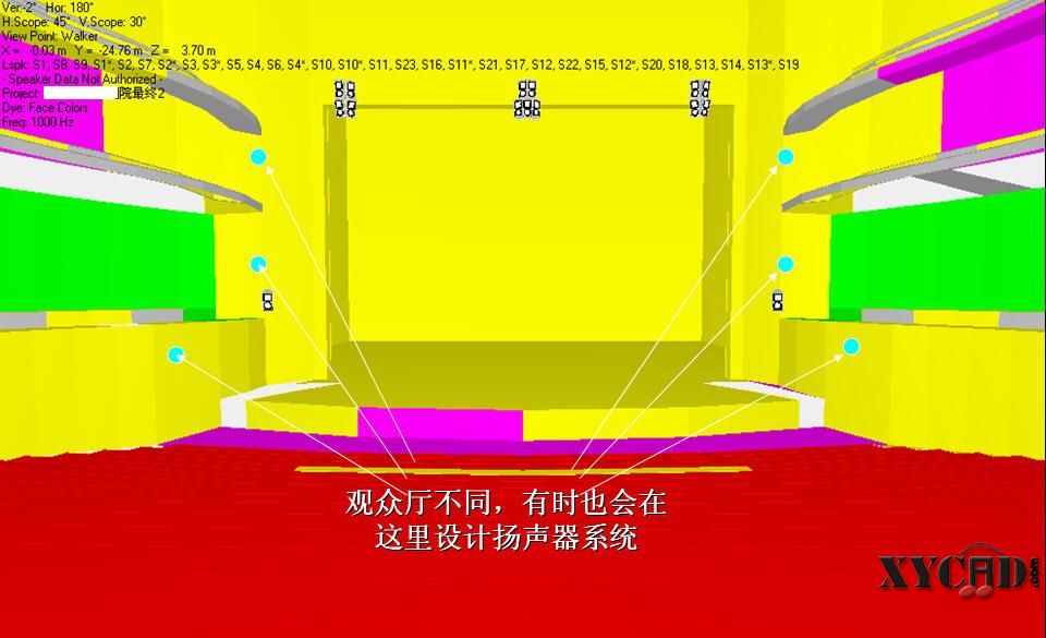

戏剧院、歌剧院、音乐厅,以至于京剧院、话剧院、豫剧院不分是否有挑台剧院规模都是都是声桥一大排扬声器(LCR)+台口拉声像。更有甚者在胡乱加些台唇补声,后场补声,环绕补声,挑台下面补声。
然后摇身一变,变成搬运工,开始码放扬声器,难道设计人员只是画图员+搬运工吗?
这样的技术人员,不考虑剧院用途、表演形式、建声特点等,难道不可悲吗?
