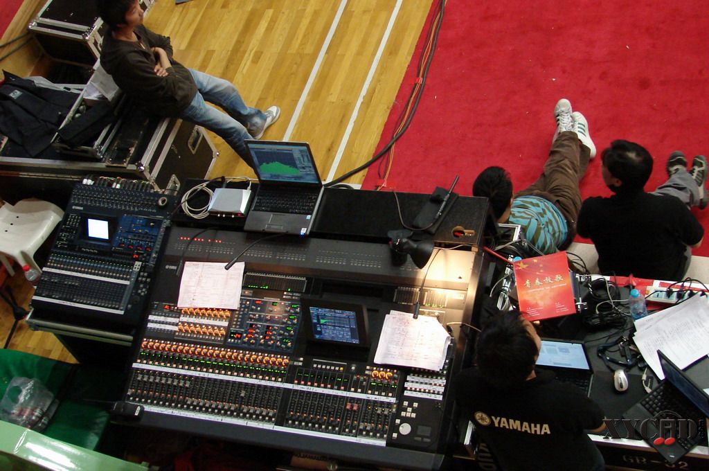

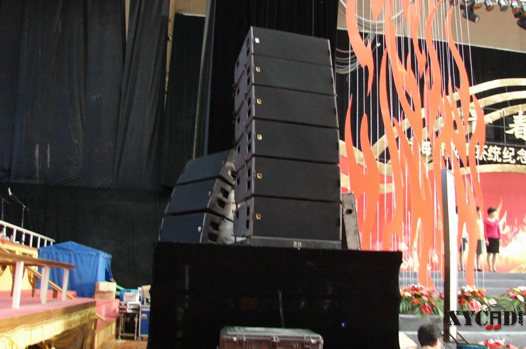

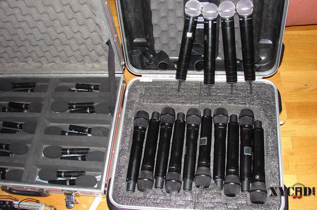

这次的直播现场用的玉米平台MIDI同步备份播放,360我让他下岗咯.原因是:我没学会它的同步备份播放!用的话筒和调音台也不少,系统是分散再集中的方式来做的。音箱是KUDO !哎不多说了,大家看图片吧!排砖吧!

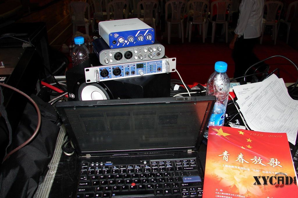

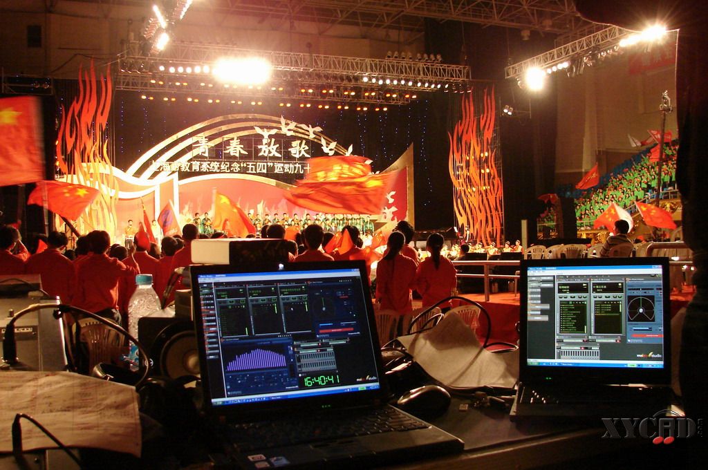

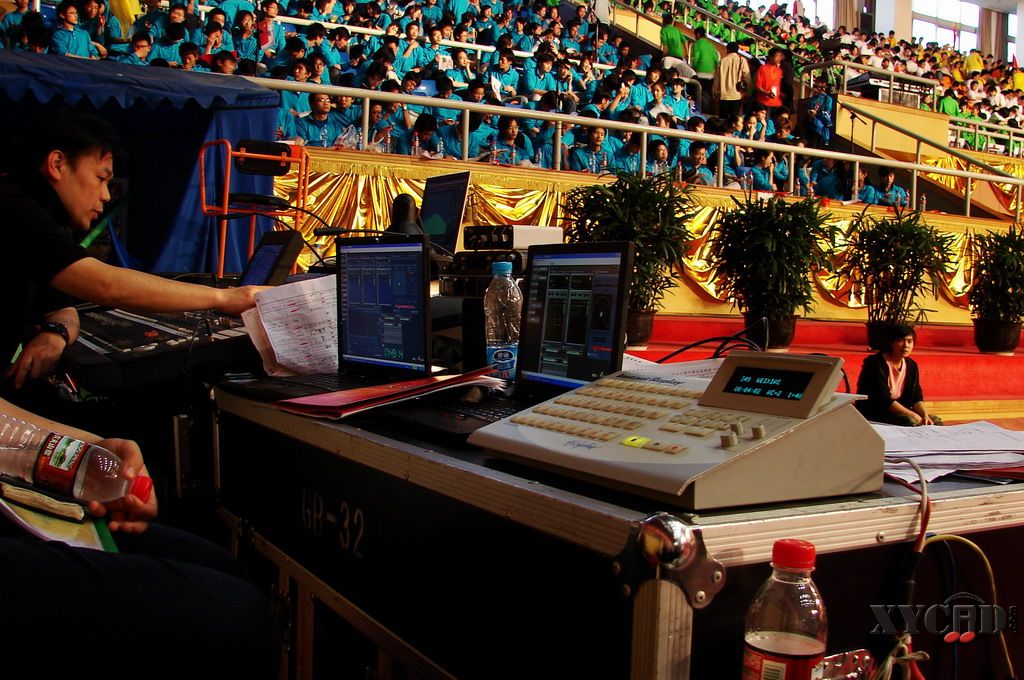

         用玉米实现的播放完全同步:在两台电脑上安装同一个软件这是基础!我在一台电脑上做好的播放列表和整体的工程文件,再把这个工程文件复制到另一台电脑,这样两台电脑的快捷控制和播放的内容也就完全一样了,再通过MIDI端口把控制信号发送到另一台电脑的接收口,这样就有了主机和附机,如果你想两台电脑都可以互相控制的话:把MIDI IN 对另一台的MIDI OUT连接起来,MIDI OUT 对另一台的MIDI IN,注意MIDI信号不能自激咯,做好实验后再用于现场吧!
http://www.audiosos.net/viewthread.php?tid=604&extra=page%3D1这里有图片说明MIDI的同步

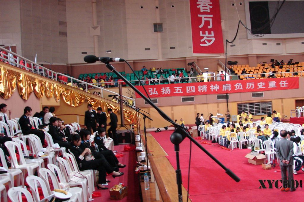

          调音台多:是因!为话筒太多,观众区域每个地方都有话筒,不同颜色的每个方阵都有小合唱,再加全场的大合唱,每个小台子负责相对应的小区域,调好后再一起送到主控台,如果不这样做的话恐怕3张48路的PM5D-RH 都不够通道, 这就是我一开始说的:系统是分散再集中的方式来做的.
