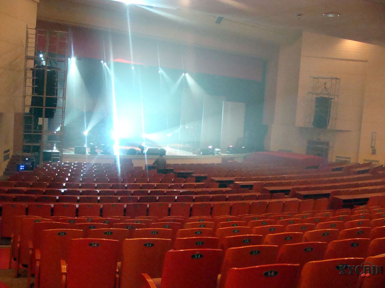

整个观众席是1700座,有二层楼座。属于大中型剧场,主扩为一边12只双12英寸RVS三分频线阵+4只超低音箱,8进8出PEAVEY、ATEIS矩阵处理器3台,返送一台,主扩各一台。
其他就是SOUNDCRAFT GB2调音台、T.C效果器各一台,SENNHEISER无线话筒、音源若干。SHURE电容场环境话筒两只。
返送6只,台唇补声2只。1200的电脑灯:欧玛,灯光主控台:珍珠PEARL2008

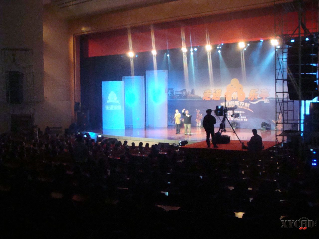

何军、练星的相声段子,还是非常逗乐的。

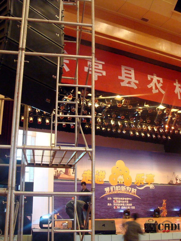

主音箱线阵系统

主线阵稍微有点靠前了,但是没办法,离舞台近了不但遮挡镜头影响舞美视觉,还对耳光造成遮挡,所以只能放这个位置了。

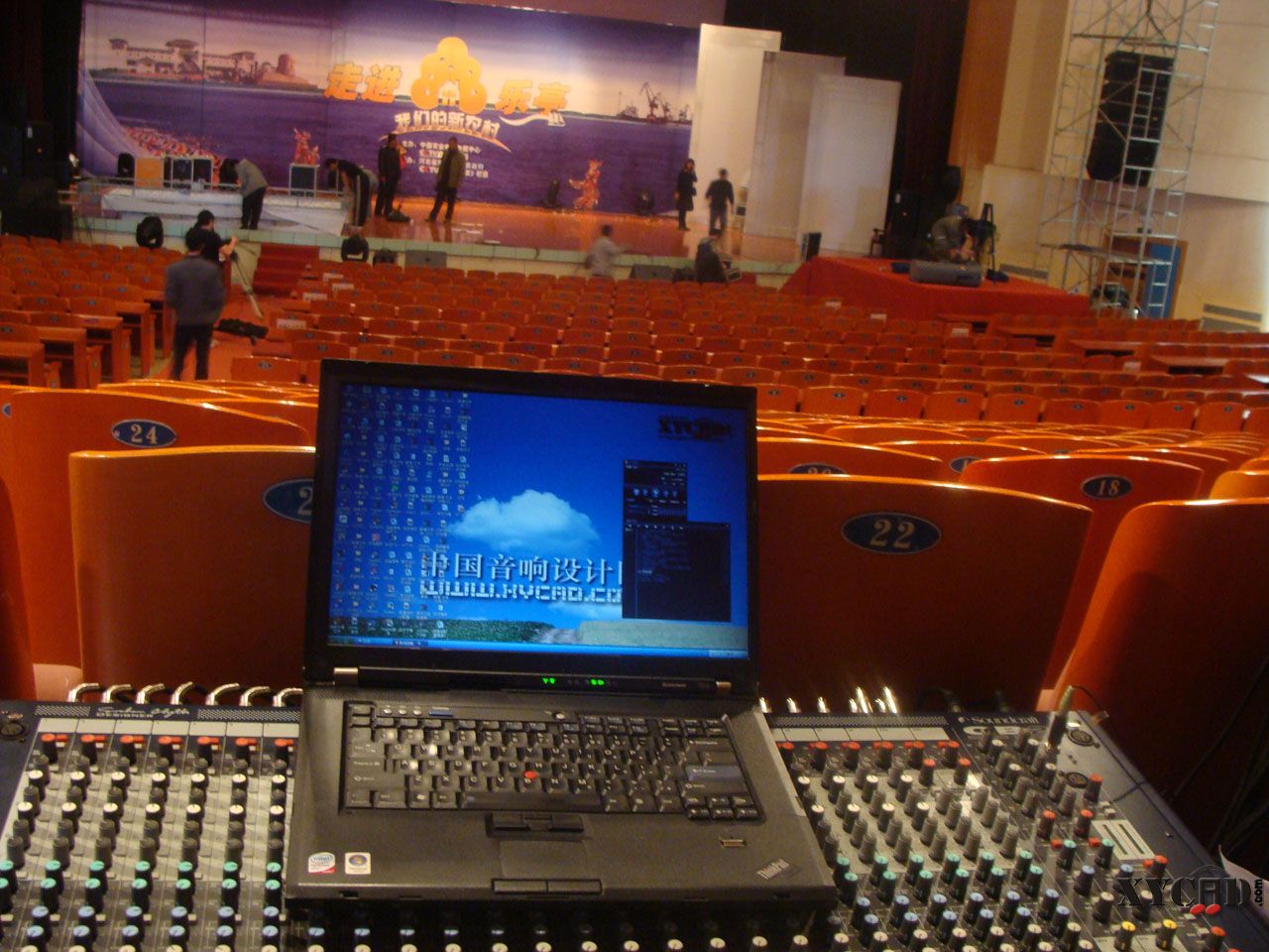

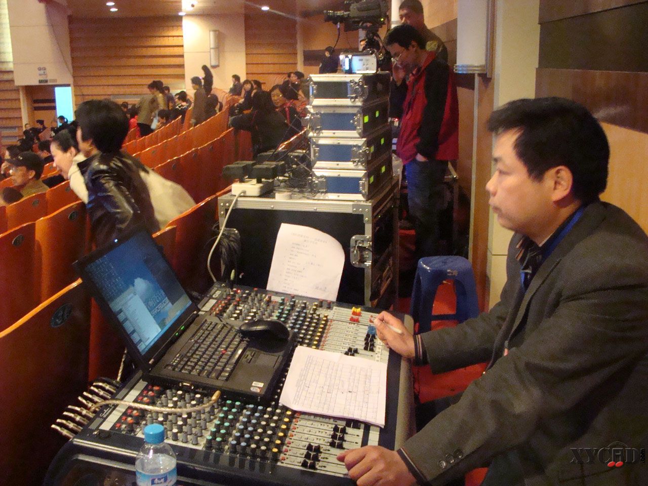

主控台在最后放,与灯控台同在观众席最后
