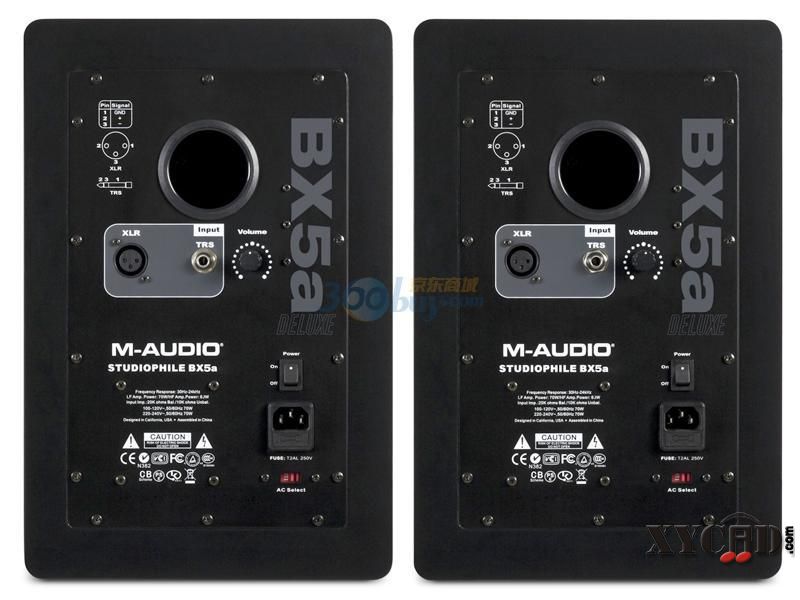

一对M-AUDIO Studiophile BX5a音箱,上面只有大三芯trs接口和xlr卡农接口。想做X61笔记本(只有3.5mm耳机口)的外放音箱。。。。
找人做了根1*3.5mm转2*6.5mm大三芯的线,结果效果出奇的差,人声几乎出不来,换了个便携DVD机的耳机孔作音源同样是这问题。而这笔记本和DVD机通过1*3.5mm转2*RCA的线接家里另一套影院功放出来的声音却很好。
更奇怪的是有个熊猫手机耳机孔作音源(用2.5mm三芯转3.5mm三芯的头再接这根线),用同样这根线接BX5A却没有人声放不出来的这问题。而用NOKIA手机2.5mm转3.5再接这线却与上面的问题相同。。难道是音源单声道和立体声的差别??
请教:我应该怎么接笔记本才是最好的接线方式?笔记本只有3.5mm耳机输出孔。
恳请高手指点。。。。感激不尽。
下面是两个音箱的背面。。

发表于 2009-4-27 14:47 | 显示全部楼层
你做一根3.5转6.5大两芯*2试试!
应该会没问题的
发表于 2009-6-17 14:04 | 显示全部楼层
没准是你的线序焊错了哦。
接卡隆的时候是接2+和1端,不要接3
发表于 2009-6-17 14:12 | 显示全部楼层
应该是线序的问题,我遇到过这个问题,最好你把你焊线的方法发上来看看。要想效果好,建议买个声卡吧,USB的,呵呵,
发表于 2009-6-17 14:15 | 显示全部楼层
没错,先序喊错了就会直接导致声像在中间的声音,例如人声、贝斯声、独奏乐器声等。就像那种所谓消声的伴奏功能一样。呵呵
