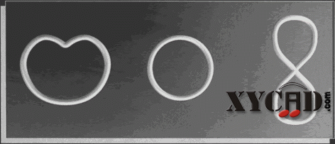

要想录制出好的背景人声音轨,没有高品质的电容话筒是不行的。的确是这样。当然,你也可以使用动圈话筒(比如Shure SM58),不过要想得到那种充满空气感,具有闪亮音质的声音,最好还是选用电容话筒。通常,电容话筒的细节表达能力更强,而且在高频灵敏度方面也较动圈话筒要占优势。电容话筒有许多种拾音图案--心型、无指向型和"8"字型等,它们可以适应大部分录音工程的需要

如果你想得到比较干的、正对着你的脸的声音,或是你进行录音的房间有缺陷,那么选择心型拾音图案的话筒是比较好的选择。这是因为这种话筒主要拾取其前方的声音,而对其后方的声音不敏感。
    让演唱者围着话筒站成一个半圆,然后仔细聆听,确保这时的声音就是你所想要的结果。你可能需要将嗓门儿比较大的歌手安排到靠边上的位置,而将嗓门较小的歌手安排到距离话筒近一些的位置。
    演唱者的位置越靠近话筒,则你得到的声音就越干。如果你想得到一些环境声,那么就让歌手站在离话筒1米或是更远一些的地方。
由于无指向型话筒对于任何方向来的声音都具有相同的拾音能力,因此它适合于录制具有空气感、环境声的人声演唱。
    环境声音是由你的录音环境大小和声学质量决定的。开始可以让歌手们围着话筒站成一圈,然后仔细聆听合唱时的声音是否满足你的要求。
    这里我可以告诉你一个窍门,让演唱者都站在话筒的前方进行演唱,这样话筒的后方就可以拾取到来自房间的反射声了。
采用"8"字型拾音图案的话筒时,演唱者可以站在比较狭窄的空间内。这种拾音图案基本不拾取两侧的声音能量,因此可以有效地避免两侧墙壁反射的影响。
    另外,这种拾音类型可以让演唱者直接看到对方,以便于相互进行提示。如果你的音乐工作室比较宽敞,那么你就可以制造一种"蜘蛛网型"的声音混音结果,其方法是站在话筒侧面进行演唱,这时信号被拾取得很少,而得到的则像是站在话筒正前方的歌手采用假声演唱的声音。

如果是心性拾音麦克,那么第二张图这样的人员排列就有点问题。边上的朋友显然效果是最差的。根本不在心性的范围之中。

是哦,感觉三个人用一只话筒还可以,4至6个人录音个人感觉还是用两只话筒摆成A-B的方式去录,而且作为背景合唱录的时候因该离话筒远一点。

是的,录音棚录音的心形用法,完全人不用站那么散,稍微集中一点即可,因为不存在扩声,距离也可以稍微远一点,但不能偏离角度太多。
