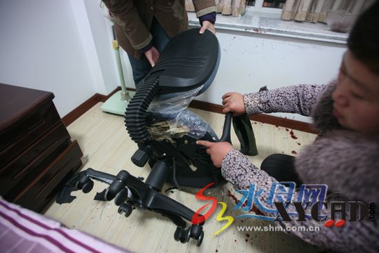

2009年1月14日下午1时许,山东胶州新立街小区内,14岁少年小刚(化名)在家上网时,因坐的旋转可升降椅在调节升降时,气压顶杆处突然发生爆炸失去控制,指头粗的顶杆瞬间被弹出,顺着臀部顶进小刚体内,因伤及多条血管,小刚经医院抢救无效死亡。对此,医院的医生称,这种旋转椅在短短1月内已发生3起事故。

   一把普通气压升降椅弹出的气压顶杆致伤人的同时,还将人“杀”死。这背后究竟是何因所致?1月14日下午,记者咨询相关专家时得知,问题的关键就出在气压杆上。
   专家介绍,在正常情况下气压杆是被密封的,密封桶内有很多密封圈,灌装的气体只要有一两个标准大气压就能保证其正常工作。专家介绍说,气压杆在三种情况下可能发生爆炸。首先,气压杆内灌装的是氮气,如果气体纯度不够,或者里面混入了氧气或是其他物质,在高温环境或是在频繁摩擦的情况下,可能发生爆炸。在一般情况下,气体纯度达到90%以上可以保证安全。其二,气压杆的容器壁牢度不够,材质差,也可能引发爆炸。第三种情况是封口密封不严,导致气体迸出。
