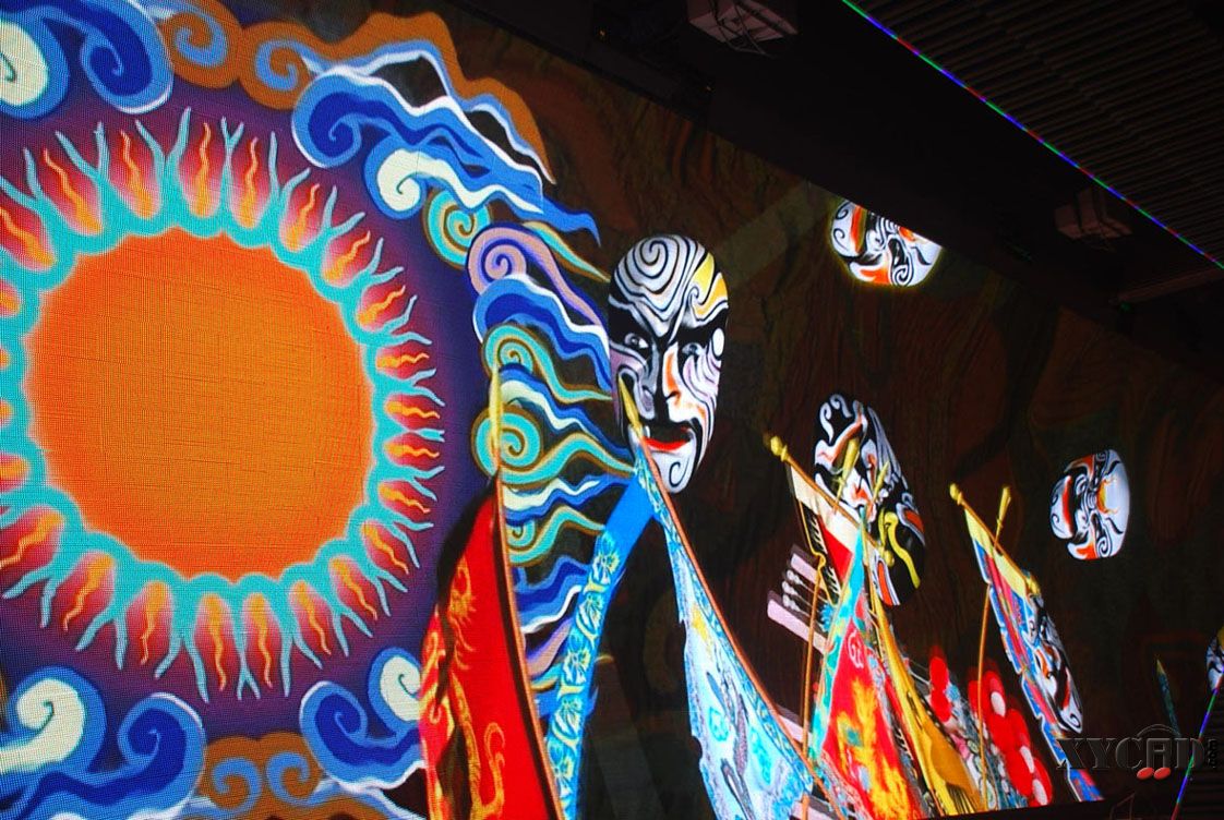

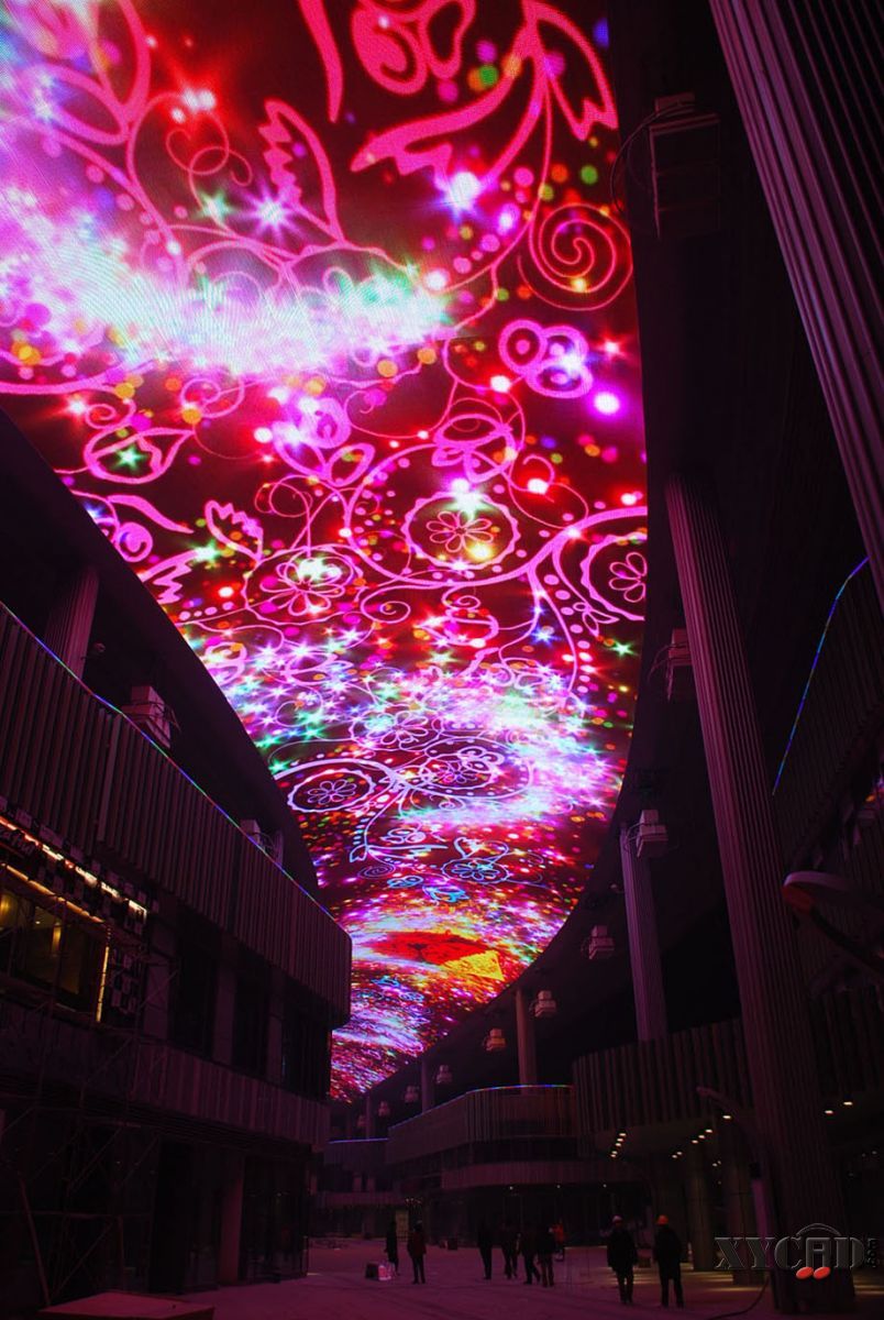

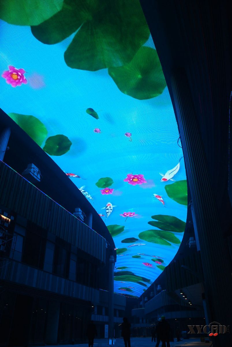

北京世贸天阶的孪生兄弟,但比北京的,半边都是一家公司做的LED屏幕(苏州光谱),另外半边是两家合起来做的点间距也不一样(光谱和南京咯普),和北京的一样都用了影来声(electrosonic)的高清同步播放器和大屏幕控制器,半边是完美的另外半边因为LED参数(点间距,响应时间)等等的不,效果就..........
       250米 用5太高清数字同步播放器播放5幅720P图像拼接出这幅巨画,再加上大屏幕控制器的同步,LED控制器的同步 层层同步保证了图像的完整性 土豆上的视频[url=http://www.tudou.com/programs/view/2-oPDua3v6k/[/url]

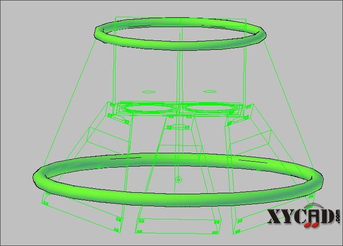

2009年1月16日,在即将迎来牛年农历新年之际,苏州圆融时代广场携手久光百货最大单体店隆重开业。圆融时代广场,建筑面积达到51万平方米,阵容豪华,拥有世界上最大的LED天幕。天幕采用如同水立方造型的膜结构封顶,配合新型LED灯条、灯带、射灯等,宛如一条蜿蜒的炫目长虹横穿整个时代广场。
目前国内最大的北京世贸天阶天幕长250米、宽30米,全世界以前最大的美国拉斯维加斯天幕长400米,宽25米。据介绍,这座巨型天幕约长500米,耗资亿元,落成后就将取代美国拉斯维加斯的400米天幕而成为世界第一。整个天幕由2000多万只超高亮度的LED灯组成,显示面积超过6000平方米。如此大的天幕系统对扩声提出了世界级的难题。在中国苏州圆融时代广场天幕系统设计上,设计方采用了三维声像扩声系统,完美的做到了影像一声音同步。在近500米的天幕系统中采用了前所未有地106声道环绕效果音效系统,系统庞大超乎想象。其中扬声器选用著名的Renkus-Heinz品牌旗下的全天候STX-7/44AS-WR 中高频同轴设计的三分频扬声器106只,全天候DRS18-2BW超低频扬声器38只。
圆融时代广场天幕三维声像扩声系统功放及音频管理系统采用德国CAMCO功放及功能极其强大的CAI音频管理系统。在苏州苏州圆融时代广场天幕项目中,最远处扬声器位置据功放室实    苏圆融时代广场天幕三维声像扩声系统功放及音频管理系统采用德国CAMCO功放及功能极其强大的CAI音频管理系统。在苏州圆融时代广场天幕项目中,最远处扬声器位置据功放室实际距离已经大于230米。如此远的功率信号传输,在线缆上不仅会损失掉功率,同时也会对音质产生很大影响。德国CAMCO功放得益于它独特的功率系统,功放可以在各种应用和扬声器设置之间方便地切换,包括有一个大容量的功率储备库,它的稳定性竟然可以达到1欧姆的负载。由于从一开始就进行了悉心设计,因此精确和透亮是CAMCO功放的显著特征,而同样显著的还有异常低的失真值和极好的信噪比。功放里的全部信号通道都是由微处理器控制的,甚至增益设置也是数字控制的。这就确保了信号通道里最小限度的干涉,从而产生一个非常卓越的透亮的音频特性。
CISUS软件是德国CAMCO独立开发的CAI音频网络管理系统控制软件,CAI音频网络管理系统是一个低成本的解决方案,它可以通过一个RJ45连接处理所有的功放设置和状态显示。CISUS软件可以访问所有功放,并可显示功放前面板的相关数据,包括有信号、削波和保护。另外,功放的哑音功能也同样 可以控制。此外,CISUS可以提供当前电压和电流的峰值表读 数,还可以提供功放温度的动态读数。可使用先进的FIR滤波器设置是这个软件的一个独特的功能,你可以从一个广为人认可的测试系统下载扬声器参数进行FIR设置。这就使行从任何扬声器或扬声器系统获得统一频率和相位响应成为可能。

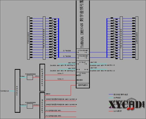

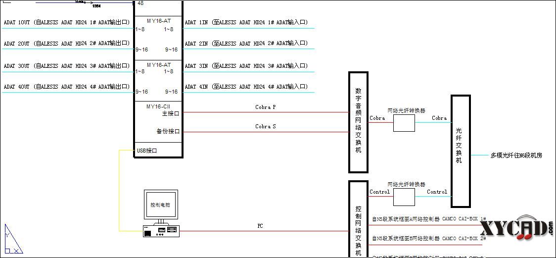

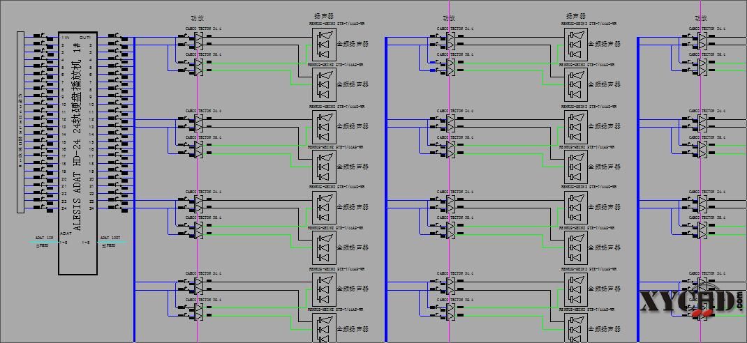

这个项目的思路还是比较简单的,利用24轨数字录音机直接给到每组功放通道。通过光纤远程连通另一机房。主控机房设YAMAHA PM5D一台,远程机房设YAMAHA DME64一台作为主控设备。

发表于 2009-1-25 16:17 | 显示全部楼层
能不能介绍一下如何实现声像同步的?既然是爱丽丝的多通道录放机,不可能像多声道解码环绕系统一样,那么如何与画面信息同步的呢?比如说,声像的游走?是不是通过YAMAHA的PM5D来实时控制及编程实现?

发表于 2009-1-25 19:01 | 显示全部楼层
哈哈,大家觉得这个方案好吗???
仔细想一想吧,爱丽丝的多轨机如何实现节目的自动切换,不行,需要人工手动操作完成!!!
为什么要用雅马哈PM5D作为主控,雅马哈作主控都干了些什么呢,有没有更简单有效,而且成本更低的解决方案呢???根本就是浪费人民币,而且花了大钱,还没有取得很好的效果!!!
