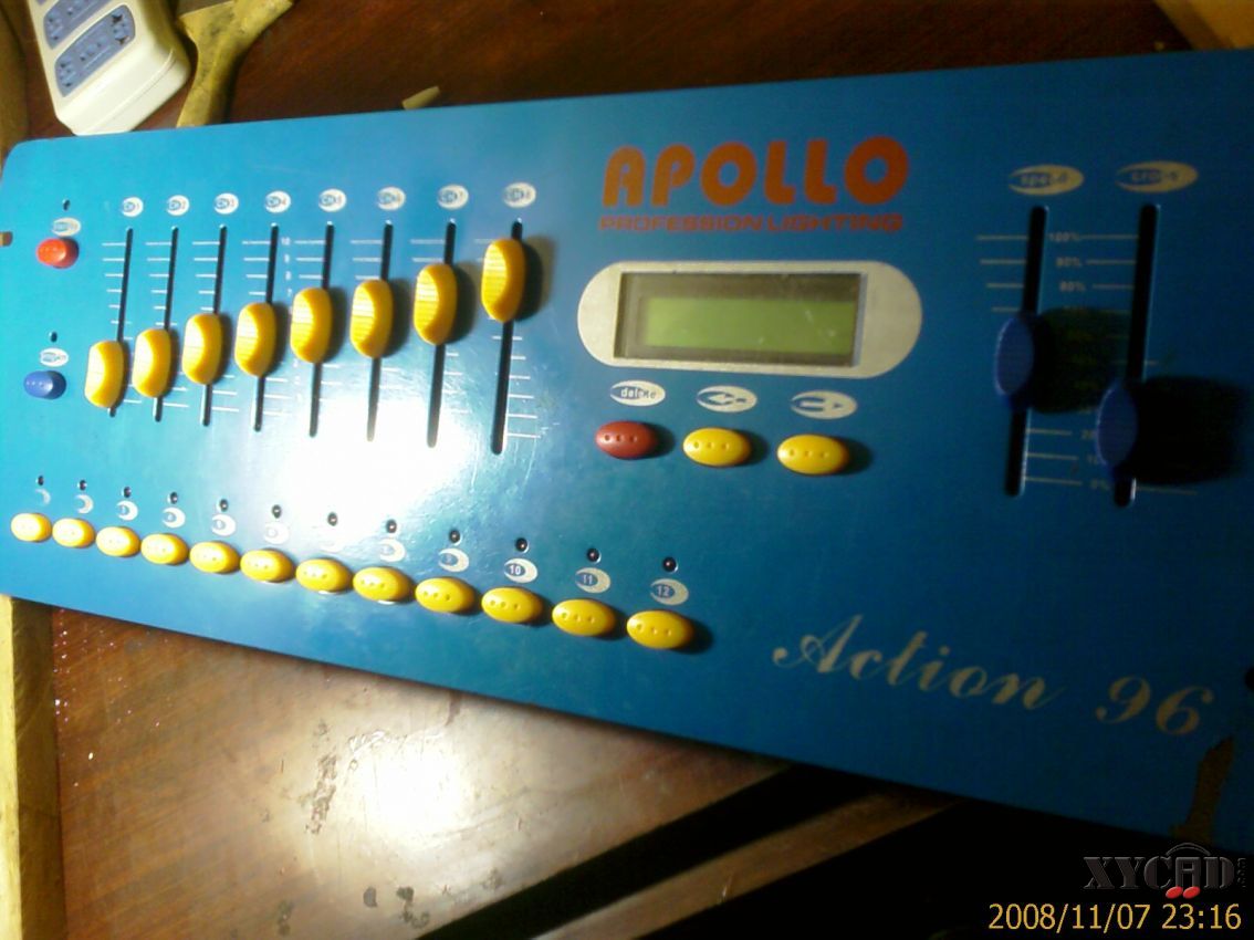

我想用它来控制激光灯.可是俺没有使用过,不知道咋编程的.希望大家给俺指导指导

如果激光灯有512信号控制就可以控,
发表于 2008-11-11 21:00 | 显示全部楼层
这个灯控太应该是小型的比较早的512控台,接上单机先试试就知道了

激光灯肯定支持512讯号.并且推动推竿的时候各个通道也受控.怎么把编好的程序储存呀?原来我是用它来控制频闪灯的.

没用过这么老的台子哦
编成 应该是按蓝色的那个键 之后选择1-12之间的程序  在选你要控制的电脑灯 要存储场景应该是 黄色的那个2个键其中的一个

此控台是阿波罗96,能控制12台8通道的电脑灯,激光灯加和电脑灯一样,如果你前面有10台电脑灯都是8通道的,那么你激光灯就作为11台电脑灯来使用,地址码我就不说了,简单说这个控台的使用吧,首先点击PROG进入编程状态,下面的数字1-12点第一次是选择程序,再点就是选择灯具,做好一个场景,点下一步,一直到你做好所有的程序,然后推出,用总控来控制速度和滑步就OK了
