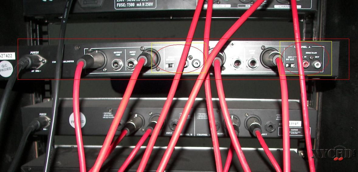

压限器的怎么连接······压限器怎么连接才能使说话的时候背景音乐自动降低,不说话的时候又自动抬高音乐??
[localimg=1178,565]2[/localimg]
说明书上说是 直接把扩展门打开,然后用连接语音插入侧通道的莲花插座就可以了,事实好像不行噢 ! 各位老师们指点一下······

你说的是画外音功能  :
Side Chain input and 280output
话筒插入调音台,利用该路上的直接输出接到压限器边链输入端,背景音乐进压限器,压限器输出接到调音台的另一线路输入端上,然后在调音台上混合,再经调音台送出去。将压缩比调低,启动时间和恢复时间调长,用以控制背景音乐或比赛场地声音。

你提的问题应该是和连接没有多大的关系,应该是调试有关,就像电视里的解说员,说话的时候背景音乐自动压小,停止说话了背景音乐自动回升.

斑竹所说的“压限器的输出”是指压限器的主通道输出还是压限器的边链输出??
我回去好好试一试 前几天也试过了,好像还是没有起到画外音的作用 难道是我没有调节好!
发表于 2008-11-13 14:53 | 显示全部楼层
边链输出

照gyw1818说的没错!!既有接线连接的问题,也有调整的问题。

版主说的是一种情况,还有一种情况是,DJ混音台带有这样的功能 混音台上有这样的麦输入口。

有的调音台就有这个功能
不用那么麻烦
