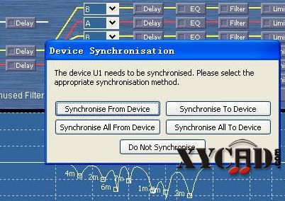

我也在找BSS-336T这方面的资料啊!电脑进系统有一个对话框,出来五个选择模式我读不懂哦!所以不敢进系统!烦请谢老大和各位同行帮我们看看啊!
            ①Synchronise from Device
            ②Synchronise To     Device
            ③Synchronise  AII    Device
            ④Synchronise AII TO  Device
            ⑤Do not  synchronise
