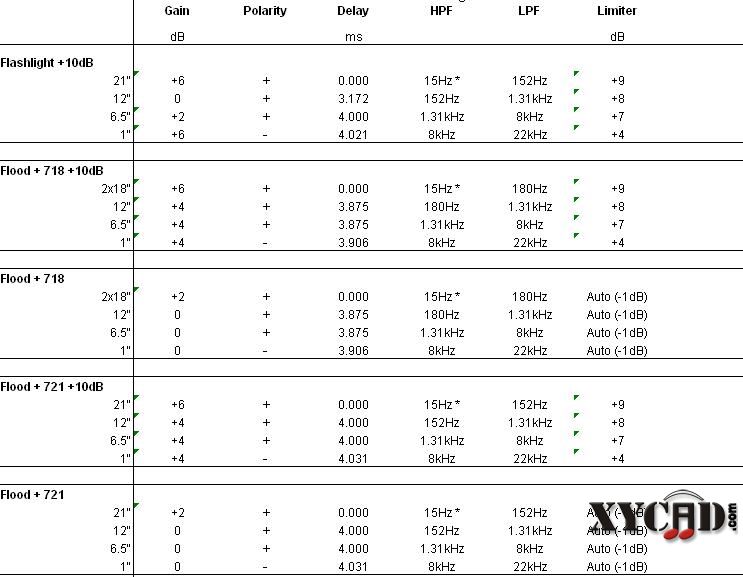

如题,今天碰到了这款箱子,虽然箱子上标有分频点,但具体哪个频点需要调整,增益是多少,摸了大半天就是搞不对,希望朋友,大哥能给予帮忙,官网上也找不到.

参数
老谢说法不妥,760这音箱不能简单的按听觉来调试,附图给出760这个箱子的处理器数据,FLOOD就是TFL760。EQ不用调试,全部直通。此数据为工厂数据,基于TMC系列功放(MC2代工)和XTA DP226处理器(特宝声型号LMS-D6)。1寸50W16欧,6.5寸100W16欧,12寸250W8欧
HF  TMC450  4欧 2X450W  灵敏度1.5V
HMF  TMC750  4欧 2X750W  灵敏度1.5V
LMF  TMC1250  4欧 2X1250W  灵敏度1.5V
LF     TMC1250  4欧 2X1250W  灵敏度1.5V
如使用不同功放,要根据功放修改增益值和限幅值。
