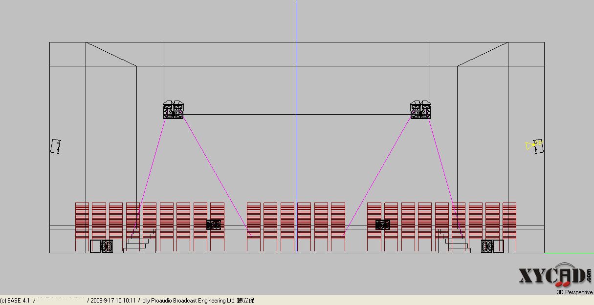

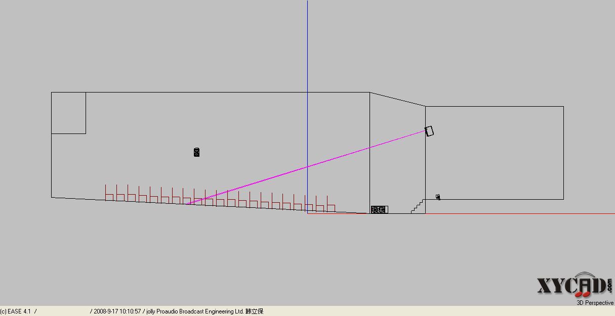

 楼主| 发表于 2008-9-17 10:40 | 显示全部楼层
侧视图   (新鲜的)!!!!!!!!!!!~

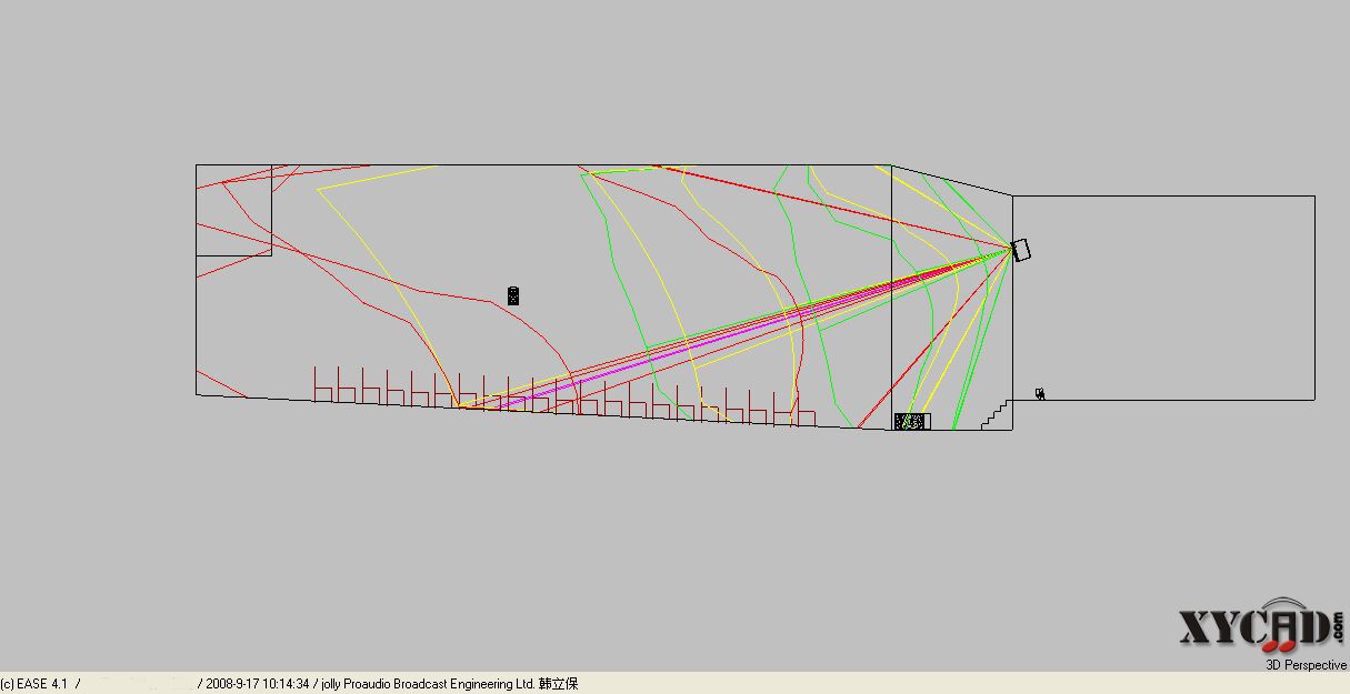

 楼主| 发表于 2008-9-17 10:41 | 显示全部楼层
3,6,9声线覆盖图
3,6,9声线覆盖图!!!!!

 楼主| 发表于 2008-9-17 10:42 | 显示全部楼层
3,6,9声线覆盖图!!!!!

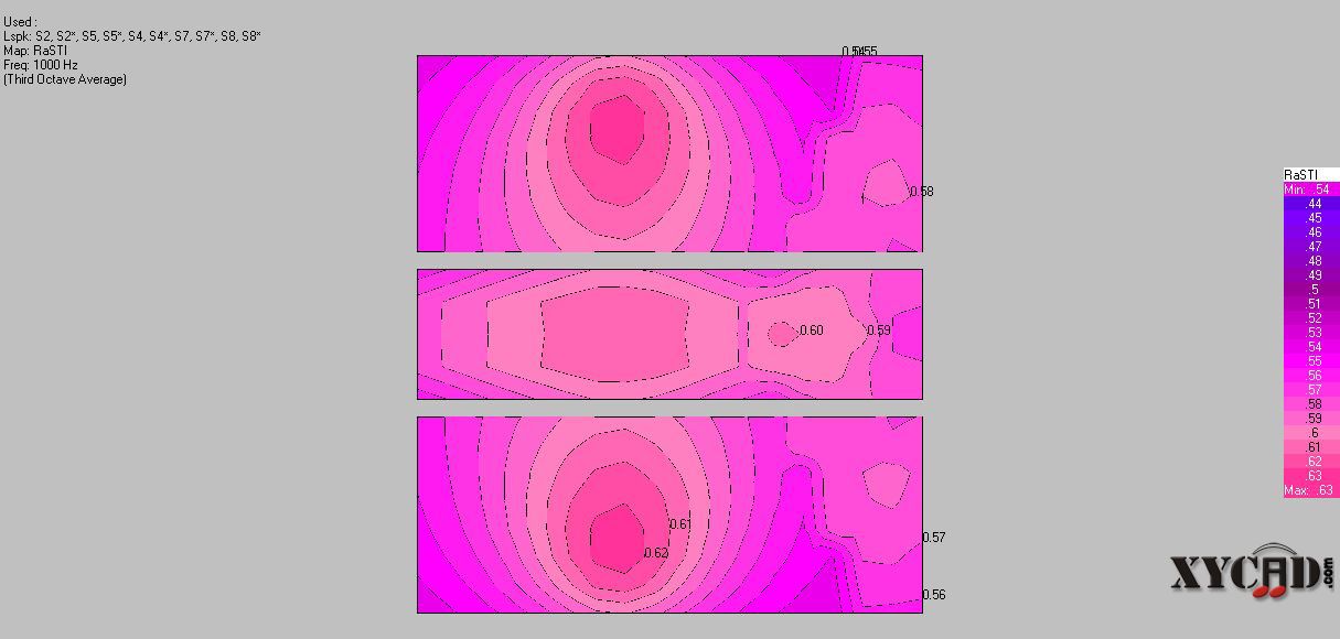

 楼主| 发表于 2008-9-17 10:45 | 显示全部楼层
1000hz 语言清晰度!!!!!~

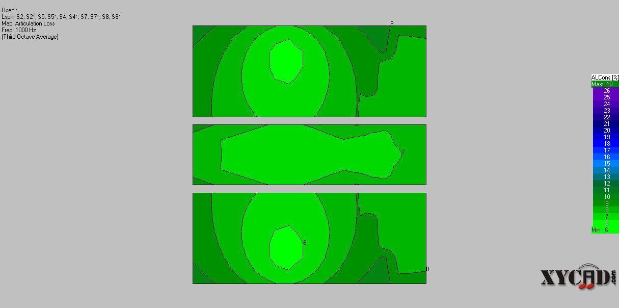

 楼主| 发表于 2008-9-17 10:46 | 显示全部楼层
1000hz辅音损失平面图!!!!!!!~

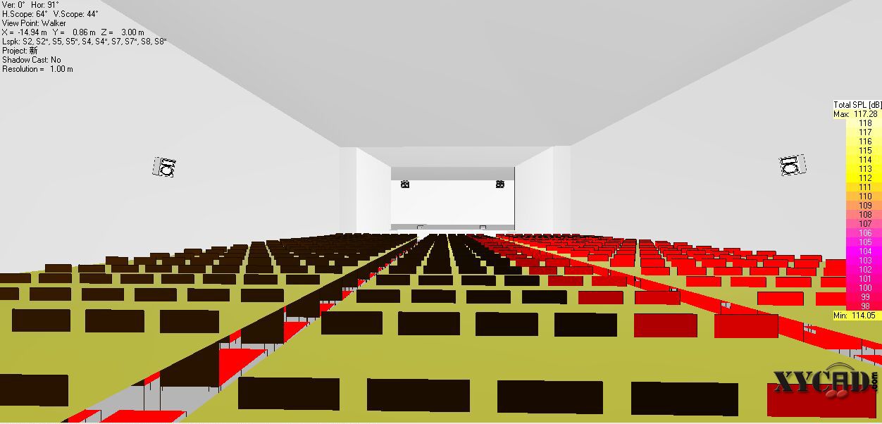

 楼主| 发表于 2008-9-17 10:47 | 显示全部楼层
主视图 效果图!!!!!!!·

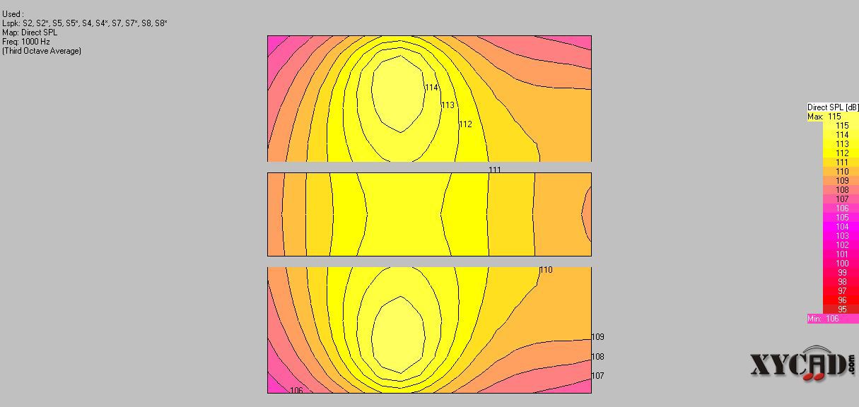

 楼主| 发表于 2008-9-17 10:49 | 显示全部楼层
1000hz 直达声声场平面图!!!~
