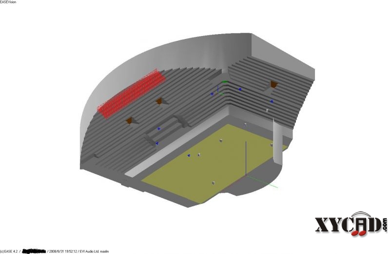

我看了几个体育馆模型,有的仁兄做得很精细,观众区的坐席台阶都坐上了,有的模型直接就是一个斜面,没有做坐席台阶!这个问题在建模时怎么去衡量,要不要做!
如果不做的话,直接在斜面上做个双面做观众席,听音席做起来也比较简单!如果做了台阶,每一个台阶都是一个面,是不是要做很多双面(做观众席),然后再作一个斜面作听音席呢!???
请各位老大,指教一二!

严格说,坐席区是这样的,需要在每个面上都要帖上坐席面。但是听音面就大可不必每个座位都画一个平面,那样不方便看,也没必要。你参见以下图片:

这样很辛苦的

ES已经快变成3DMAX了
