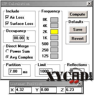

现在点击Compute-LTP选项,同时弹出LTP计算选项窗口和Listener Position两个窗口,其中LTP Calculation窗口中的设置如图6 ,由于在这里Listener Position代替的是虚拟的传声器,而且它的位置与Talker的位置密切相关,所以最好在Listener Position窗口中手动输入其三维坐标更准确。一切设定好后点击Compute键。

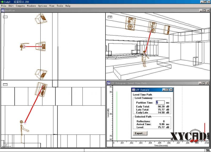

LTP Summary窗口中可以看到计算结果。
扬声器组到话筒声压级是75.77dB
Talker到话筒的声压级是90.28dB
前面说过,扬声器的声压是不能等于和大于Talker到话筒的声压的,不仅如此,为了防止发生啸叫,扬声器还必须额外减少6dB。我们从上面计算来看,系统要得到最高可用系统增益,扬声器功率还可以再增加8.51dB(90.28dB-75.77dB-6dB),打开Arrays and Devices窗口,调整扬声器组的总功率把1W改成7.09W即可(计算方法不用再讲了吧?)。

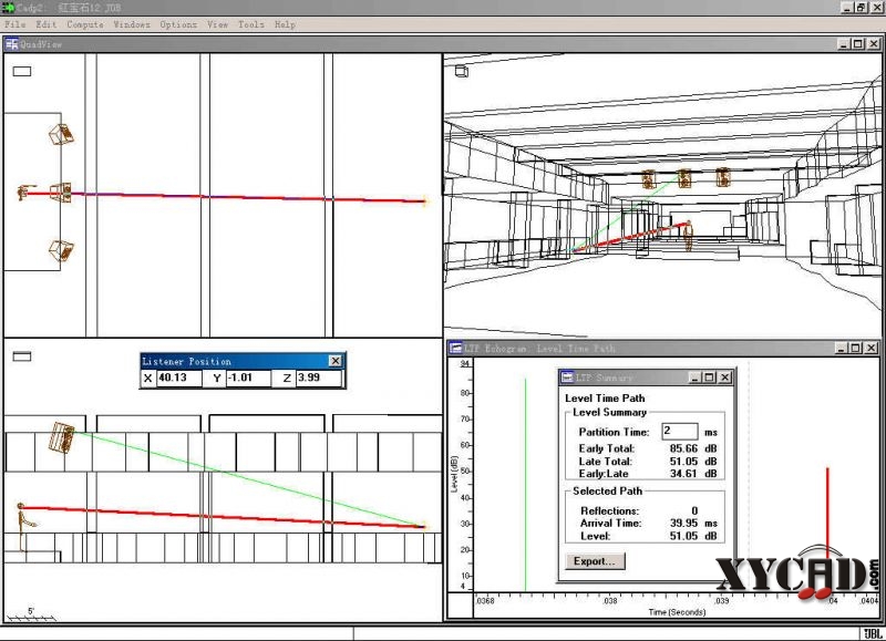

完成以上步骤后,下面我们可以计算出大厅内任意一位置点的系统增益了。方法同上,调用LTP命令,其它设置不变,只把Listener Position的三维坐标改在大厅任一观众区域即可,如图8, 8.JPG
我们选中观众区域的中间位置,计算结果如下:
扬声器组到听众声压级是85.66dB
Talker到听众声压级是51.05dB
由于到达观众区域的合并声压包括扬声器和Talker,那么用扬声器的声压85.66dB减去Talker51.05dB----即得此点的系统增益34.61dB。
