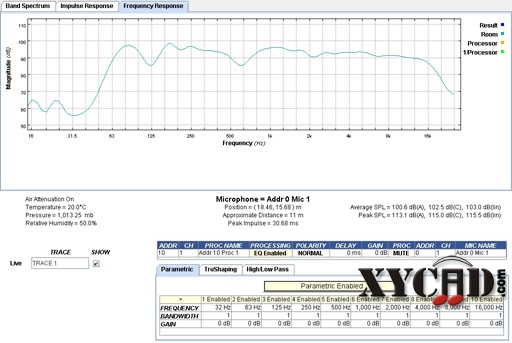

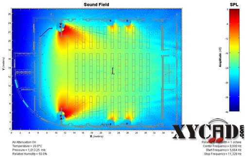

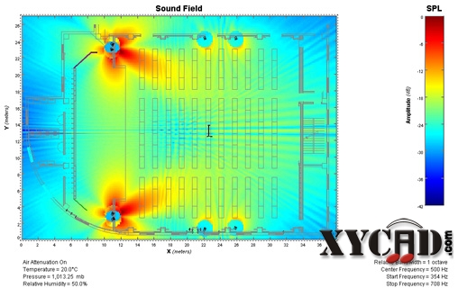

这是现场测试平面图,请勇哥和各位前辈们指教一下,
主要设备:
音箱是meyer sound   UPA-1P2只   UPA-2P2只    650-P2只    UPJ-1P4只  ;
会议用两分频吸顶,QSC  AD-CI52ST;
灯光:面光用的成像灯,电脑灯是ACME 575

MAPP仅计算直达声,其他不考虑,注重扬声器的相互声干涉模拟,做模型和扬声器摆放都跟EASE和其他的软件不一样。某些精度确实比EASE精确,比方说模拟的带宽倍频程可以做到1/24。
你的辅助音箱少了点,均匀度不会太好。
 楼主| 发表于 2008-8-15 23:07 | 显示全部楼层
后场补声只开了四只,而且这四只位置有点靠前(装修要求,没办法),后场还有两分频的吸顶可以补一下,但吸顶的音响效果没有音箱的好,合到一起不自然,所以这个问题没办法解决。很郁闷!!!
