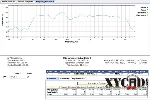

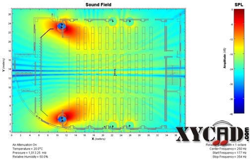

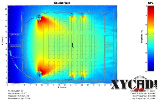

这是现场测试平面图,请勇哥和各位前辈们指教一下,
主要设备:
音箱是meyer sound   UPA-1P2只   UPA-2P2只    650-P2只    UPJ-1P4只  ;
会议用两分频吸顶,QSC  AD-CI52ST;
灯光:面光用的成像灯,电脑灯是ACME 575

最后一张图中可看出8K的模拟中间有很严重的干涉,但这是所有常规立体声摆位很常见的毛病,属于正常的毛病。
 楼主| 发表于 2008-8-15 23:02 | 显示全部楼层
勇哥,这种问题怎么解决呢?怎样才能做到好点呢?加中置吗?
发表于 2008-8-15 23:30 | 显示全部楼层
对!加中置是个办法!但是加完中置会产生新的干涉!没辙!
所以,最好的防护子干涉就是所有音箱都放置于中央声道,但是声像定位就差了。
所以还是根据功能来定位吧,不能一概而论。
