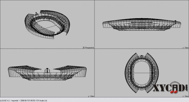

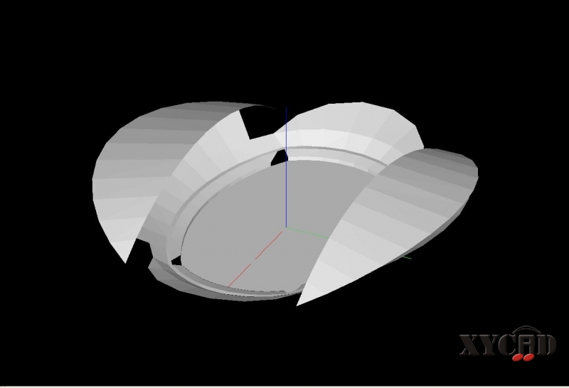

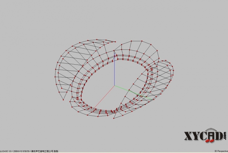

刚做的一个图,有个问题不明白,体育场的房间模式是开放还是关闭呢,房间开放和关闭是怎么定义的。。
发表于 2008-8-10 10:43 | 显示全部楼层
这个问题已经讲过了。
EASE要进行模拟,必须进行模型封闭,否则不会进行任何模拟。
你可以先封闭它,然后在不该封闭的面上把材料帖成100%吸收即可!

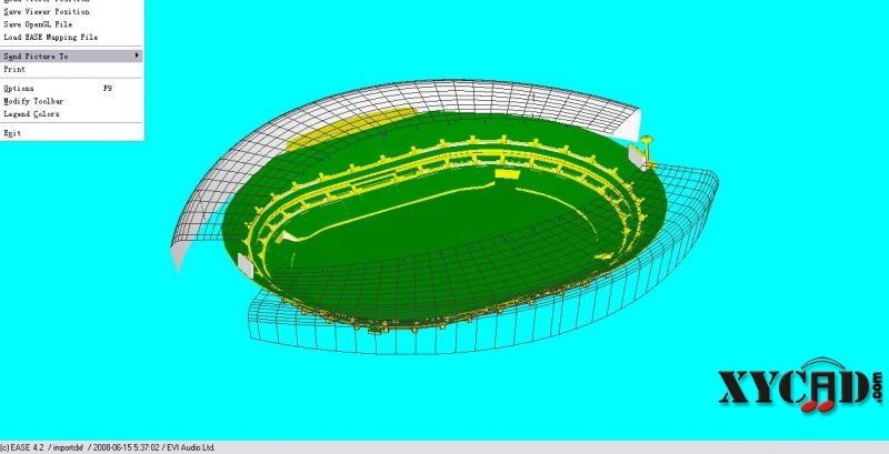

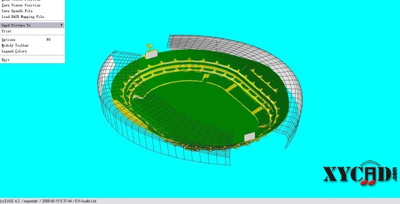

谢谢!  谢老师,我之前选的ROOM  OPEN 加上音箱之后也能出声场图~~这样说的话,这个声场图应该是不准确的吧~~!

是我们这的一个体育场~其实画的话也不怎么麻烦~!主要还是对EASE不够精通,一些问题可能就是层窗户纸自己看不过去把~!
      现在是在开放模式下,要是在换成封闭的话,那要修改的地方可就太多了~~哎!
[ 本帖最后由 yangjie 于 2008-8-11 17:53 编辑 ]
发表于 2008-8-11 21:40 | 显示全部楼层
虽然开放(IS OPEN)也可以模拟直达声场、混合声场、C7、c50、c80、L7、L50、L80等等,(除辅音清晰度指数和清晰度两项指标不能模拟外)但是精度上完全是不一样的,大家可以自己试试。所以还是得封闭。
况且,有时侯我们还得模拟混响时间呢。
