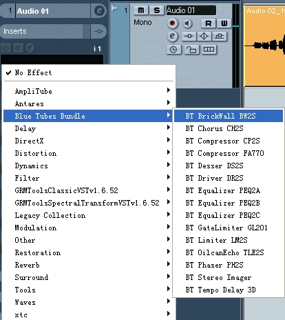

Blue Tubes Bundle效果器当前最高版本为2.0。一共包括15个效果器。这套VST效果器插件的安装非常简单,直接装到宿主下的Vstplugins文件夹里就OK了。在此就不再赘述了。在装上之后,我们就可以在宿主里找到它,以Nuendo3为例(如图)。

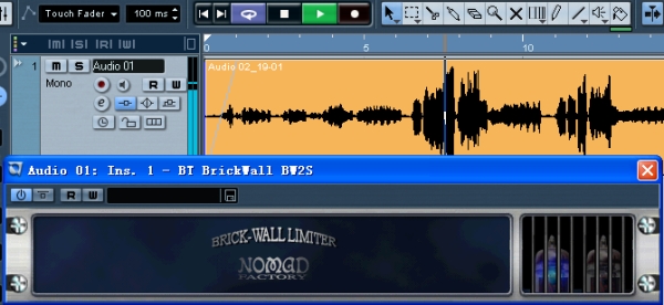

在这里我们可以看到这15个效果器。接下来我们来详细介绍一下这些效果器各自的特点。 首先说说第一个效果器,也就是BrickWall Limiter。这个效果器其实可以直译为“砖墙”或者“限制墙”,也就是说,它可以限制波形在出现峰值的时候不会产生爆音。实际上它已经使声音的波形变平滑了。在录制女高音、唢呐等等声压较大的声音时,这个效果器可以很好地派上用场。如下图,在波形的峰值上,BrickWall很好地控制住了声音。
但是,这个效果器也不能滥用。因为很多乐器都是需要动态感的,要知道这仅仅是个“防爆”补救用的效果。如果使用多了这种效果,就会使声音对比性丢失,而失去很好的动态。所以在使用的时候,一定要看需要,适当地使用它,尤其是那些容易引起爆音的部分。如果没有不至于引起爆音,则不需要使用。所以,在处理人声时,我们也可以并不从头到尾地用它,而是通过效果包络线,只在声音出现峰值的时候使用。(如图)

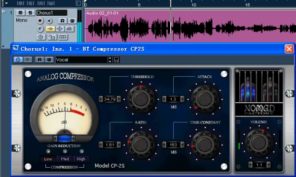

我们可以手工调节界面上的旋钮,调整其低频振荡器(LFO)的参数,自己调制各种合唱效果。SPEED可以调节振荡器的速度,DEPTH是振荡器调制量的大小,DEPTH调得越大,合唱的层次越多。而DELAY则是延迟时间。 当然,插件本身已经预置了大量的效果。最常用的,是Delay Chorus,这个预置效果最接近真实合唱效果,特别适用于人声的合唱效果。而其他一些预置大都是带有浓郁电子味道的,比较适合现代风格的乐器声部,比如电吉他等乐器,使用这个效果器可以得到很多不可思议的“迷幻”效果。也可以用它对人声进行电子化处理,得到一些人声的特殊效果。 第三个出场的,是Compressor CP2S,这是一个压缩器。(如图)

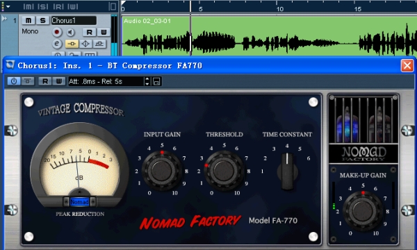

压缩器是通过减少放大器中的弱电平信号和强电平信号之间的差异来对动态进行处理。比如说,在一段波形的峰值较低时,压缩器可以在不超过峰值储备的前提下,将信号提升到比较高的状态,因此,压缩器可以使声音更具临近感和冲击力。压缩也是最常用的效果器之一。 调节Compressor CP2S上的旋钮,可以自己调制压缩的效果。 THRESHOLD旋钮可以调节压缩器的阀值,设定压缩器开始对峰值进行衰减的电平。也就是决定什么时候对信号进行压缩或不压缩。只有超过这个阀值的信号才受到压缩比率的影响,而低于这个阀值则不受影响。 ATTACK旋钮和阀值是搭配使用的,它用来设置当输入信号超过阀值多少之后开始进行压缩处理。这个值也不宜过小,否则动态范围也变小了。要根据不同的声音来决定使用多少的ATTACK值。 RATIO叫做比率,它的比值决定着压缩的量。比如说,1:1的比率,就是根本没有压缩处理。而2:1的比率则意味着每提升2分贝,输出仅提升1分贝。这就是波形电平的衰减方式了。一般说来,乐器声部使用2-4的值即可。人声可以调到5左右。 我们也可以直接使用其预置的效果。比如预置中的Vocal(人声)效果就相当不错。但需要知道的是,不同的人声,并不是完全都可以套用一个预置的。同样是人声,童声和男中音则相差很远。所以还要根据实际情况来自己调节。 Blue Tubes Bundle效果器中的第四个插件,也是一个压缩器。只是它的设计比较简单,只设计了阀值和压缩时间。(如图)

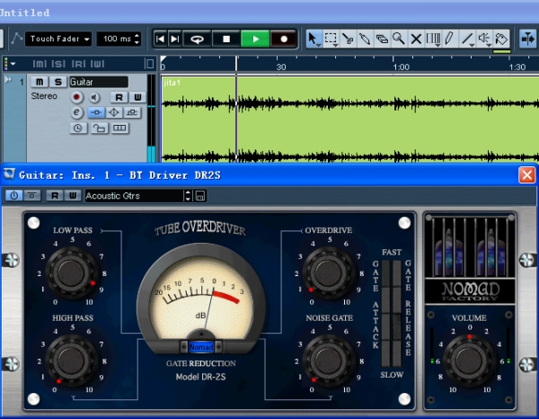

下一个出场的是Tube Overdriver,一个电子管的过载效果器。不过,这个过载效果器并不是完全为吉他设计的,它除了有各种吉他的预置效果,同时还有一些其他效果,比如人声。我们也可以把它挂在FX轨上作为发送式效果器使用,给人声加上一点这个效果,会使人声更加温暖和带有“磁性”。Tube Overdriver的界面如下图,除了使用预置外,也可以手工调节它的高通旋钮、低通旋钮、过载量以及噪声门旋钮来搭配出各种过载的效果,看你的意愿,它可以使你的吉他声更加温暖富有磁性,也可以成为一个疯狂的噪音制造机,呵呵。

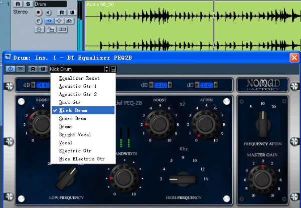

除了这个EQ之外,Blue Tubes Bundle效果器还带有另外两个EQ效果。PEQ-2B是一个模拟60年代均衡器的效果器,而且它对于鼓的处理分为Kick和Snare两种预置。如果你需要那种比较传统的声音,可以试试将声音经过它处理。(如下图)

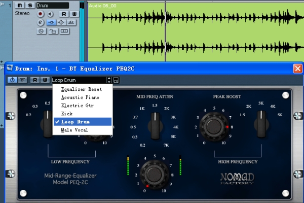

另外一个均衡PEQ-2C只有低频和高频两部分和一个中频的衰减旋钮。操作起来比较简单。提供的预置也比较简单。

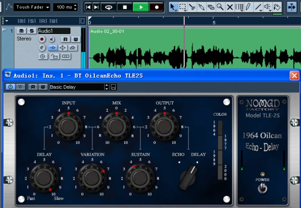

下面是更为经典的了,这就是很常用的“地雷”(Delay)效果。我非常喜欢这种效果。 Delay(延迟)效果与Echo(回声)效果非常相似,都是一种回音的感觉,但不同的是,Echo处理出的音质受声音反弹物(如墙壁、山谷)的材质以及距离等数据影响。而Delay仅仅是将原始声音复制,音质没有任何改变。所以某种意义上讲,Echo更加自然和人性化。 蓝色电子管组合中的Echo Delay回音和延迟效果器,绝对堪称一个精品。自从有了它我就没再用过Nuendo自带的Delay。它虚拟再现了从1964年一直到2000年的各种不同的传统模拟磁带处理风格,经它处理的音质,温暖而自然。(如图)
我们可以调节Delay的回音时间以及VARIATION(音调)和SUSTAIN(持续)旋钮以及输入输出电平来调节自己需要的效果。一般回音之间的时间越长则表现出环境越空旷,反射物越远。 下面说一说Phaser这个效果器。 Phaser叫做“移相效果器”。它其实是将输入的音频进行分离,然后在其中的一个上面进行全通滤波处理,最后再将他们混合在一起。这样就产生了频率响应的峰谷和峰顶,所产生出来的效果和镶边有点类似,但它使用振荡器对立体声中的每个通道进行调整,包括相位差在内。 蓝色电子管组合中的PhaserPH-2S可以产生微妙朦胧而富有电子味道的效果,特别适合一些电子合成音色使用,当然电吉他使用效果也非常好,一些传统乐器如小提琴等,使用移相效果也可以产生很现代的感觉。(如图)

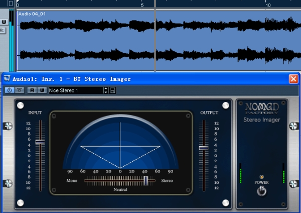

调节插件界面中的SPEED(速度)旋钮,可以设置低频振荡器的速度。调节 DEPTH(深度)旋钮可以调整低频控制器的量,数值越大,移相效果越明显。调节WIDTH(宽度)旋钮可以调整声音变化的宽度。通过自己调节可以做出各种移相效果来。 下面这个插件可能很眼熟,它叫Stereo Imager,呵呵,在Waves里边也有这样一个东东。他们的原理都一样,都是用来控制立体声场的。(如图)

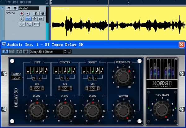

软件中的倒三角图形,其下部可以看作是发音点,而调节下面的推子便可以改变其立体声场的宽度,从图形上也可以清楚地看到,三角形越宽,声场也就越宽。反之,则越趋向于单声道。注意,本来就是单声道的音轨,挂上它也依然是单声道。所以最好使用在立体声的音轨上。 最后一个出场的,也是一个“地雷”效果,不过这个Delay的与众不同之处在于它是一个3D立体的Delay效果器。它的界面上同时提供左、中、右三部分的延迟效果调节,而且很形象地用时值不同的五线谱音符来表示延迟的不同。也就是说,左、中、右的延迟时间、速度、电平大小都可以不完全不同,从而制造出一个3D立体的声场效果。(如图)
