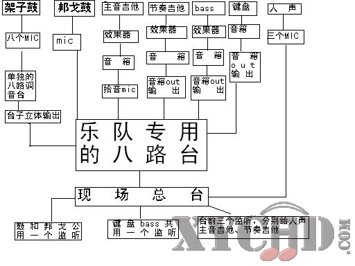

鼓-----八路调音台---另一个八路调音台---总台
主音吉他--效果器----音箱----mic----另一个八路调音台---总台
吉他---效果器----另一个八路调音台---总台
bass-----效果器----另一个八路调音台---总台
键盘-----另一个八路调音台----总台
邦戈-----mic---另一个八路调音台---总台
人声-----直接进总台
等于,我们准备两个八路的台子,您看这样合适么?

 楼主| 发表于 2008-7-12 03:58 | 显示全部楼层
这是我自己琢磨的一个方案,请老大给看看这个方案合适不?
另外我刚才看了您的建议,您建议节奏吉他以及bass和键盘,不用接自己的音箱,直接输出到调音台,有个疑问,节奏吉他我们用的是不但要用到GTB综合效果器的模拟,另外还用到了全管箱子自带的过载,如果不用箱子而是从效果器直接输入到调音台的话,不是我们就无法用箱子本身的过载了?
BASS您也建议直接通过效果器接调音台,也是同样问题,有的时候我们用BASS的效果器模拟出一种鉴于jazz和blues之间的声音,而有的时候我们则直接关闭效果器用自己的BASS箱体出原始的bass声音。
键盘本来自己用的就是多功能的箱子,这个我觉的按照您的说法直接接到调音台问题不大。

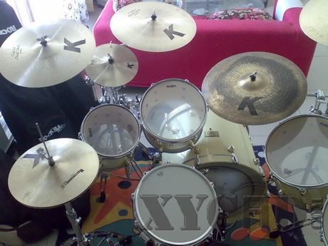

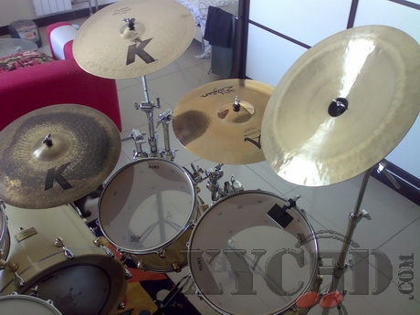

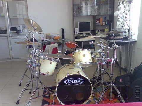

另外一个就是鼓,我的鼓是一个bass鼓,四个tom,一个军鼓,加上踩嚓一共九片。八个咪刚好,如果删减任何一个的话是否就会影响整个的鼓音呢?

 楼主| 发表于 2008-7-12 04:01 | 显示全部楼层
这是我的鼓!您看看,八个mic刚好啊,不知道该省略哪个!

发表于 2008-7-12 07:22 | 显示全部楼层
鼓的8只话筒要使用8路噪声门,要不然,你打军鼓的时候,踩钗的话筒也会发出军鼓的声音,结果乱成一锅浆糊了。
发表于 2008-7-12 09:35 | 显示全部楼层
八个噪音门估计他们目前是买不起了。
其实你的通通可以两只共用一个,我经常这么干,话筒少一点是很有好处的。我的经验是,不用噪音门也同样有比较好的表现,毕竟不是录音。注意鼓麦克风一定要用专用的。推荐一个性价比不错的SHURE的PGDMK6乐器话筒,3--4千元6只套装。
