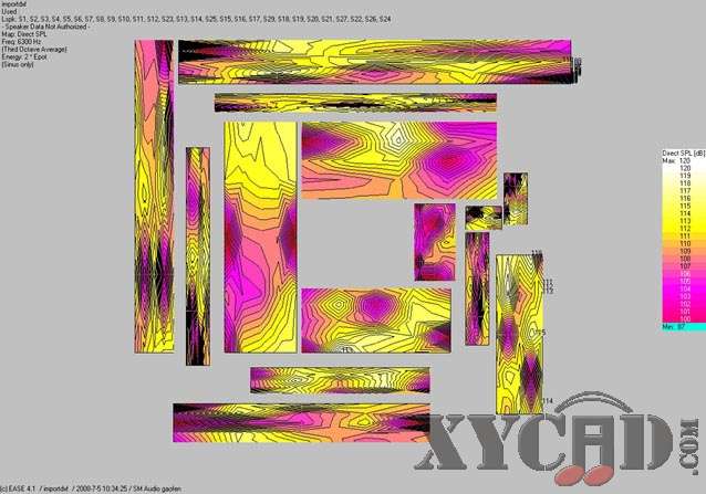

这个冰工厂酒吧的EASE测试中直达声很不好,各位能指导一下?

天那,您这是什么直达声啊?失败。
改进措施:
1、所有扬声器的角度均向下倾斜5--10度;
2、中间吧台处的扬声器,两在在一起的指向要分开10-30度,自己调吧,绝对有好转。

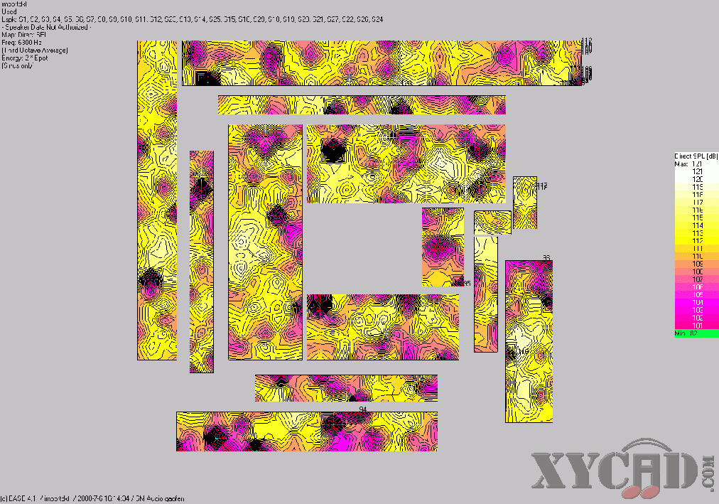

 楼主| 发表于 2008-7-6 16:28 | 显示全部楼层
谢谢了!
谢老师,我按照你说的方法改一下,但是还不是很好,能再帮我调一下吗?

修改后好多了,由于你的摆位我不完全认同,所以要想很好,必须从头抓起。

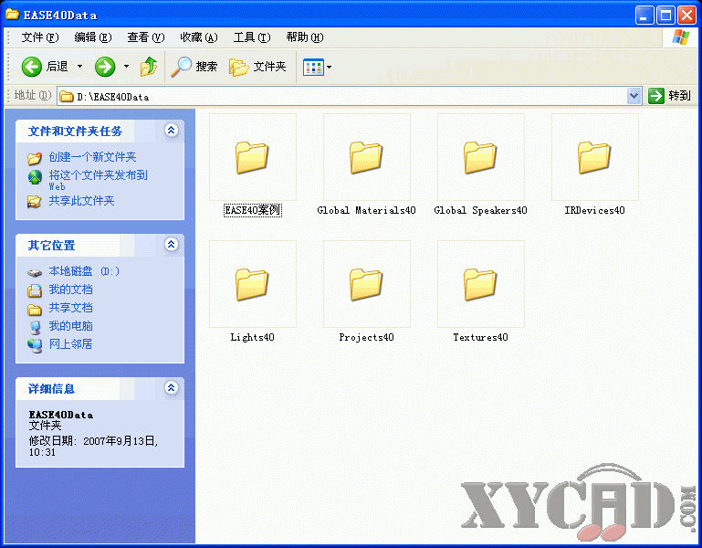

由于你的数据库和我的不是装在同一目录,导致我看不到你的音箱数据和吸音材料数据,所以我看不到你的音箱型号,为了省时间,你把你所有EASE的数据库目录全部装在D:\EASE40Data目录下吧,如图。
再重新加载扬声器和材料数据,调好后,你再把文件发上来,我帮你调。主程序可以在C盘。
