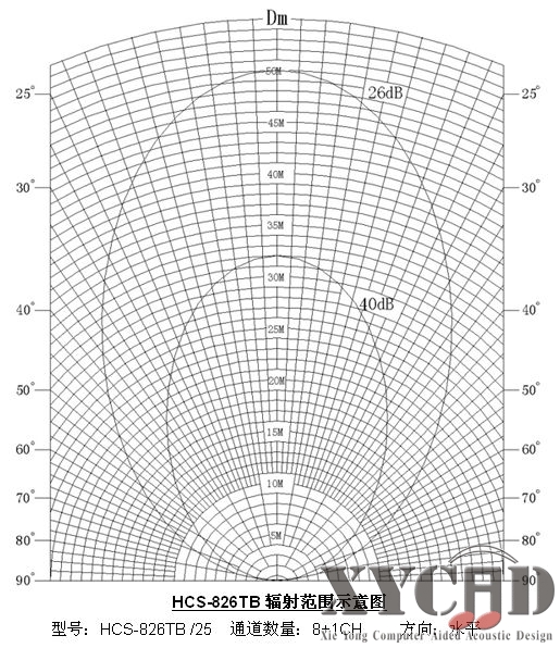

我认为是直线30米的距离画圆所覆盖的距离
59
779
779

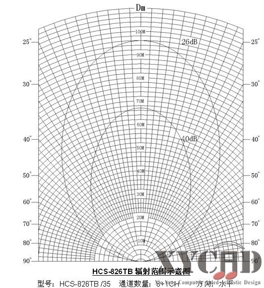

发表于 2008-6-19 17:06 | 显示全部楼层
红外发射板一般分15W 25W 35W这是发射功率,一般情况下,15W可以发射到30米的位置 25W可以到50米 35W到96米(只限国内一品牌)
因为红外线发射呈椭圆形 所以是指一头到另一头的距离!

楼上的意思是指   椭圆的半个面积吗
发表于 2008-6-20 18:26 | 显示全部楼层
红外线发射呈椭圆形!具体指标您看一下官方的示意图吧,不同型号,不同角度,辐射面积都不同的.辐射图形简单说像个红心萝卜的外形,或者像个坛子的外形

发表于 2008-6-23 11:14 | 显示全部楼层
给你们个网址,你们一看就明白了·
http://www.taiden.cn/products/826-3.htm

 楼主| 发表于 2008-6-23 14:22 | 显示全部楼层
谢谢
看完了 收益颇多呀  好人呀  好人   忒感谢你了
385
32486
 楼主| 发表于 2008-6-23 14:28 | 显示全部楼层
传上来 大家一起看看
大家一起学习 多交流 共同进步

发表于 2008-6-23 22:55 | 显示全部楼层
对!这只是深圳台电的技术参数。但大同小异。如果红外发射板是平板型状的应该差不多。只会是发射功率与接收距离的差异!具体还要参考厂家使用说明书。你只有了解了产品的技术参数,你才知道会场多大面积需要多少块红外发射板才能覆盖到所有角落。

发表于 2008-6-24 15:43 | 显示全部楼层
红外辐射板的敷设形状通常是反垂体,形象的说大致就是个鸡蛋形状,30米你理解为从反垂体顶端到末端的距离,不能理解成圆的半径或者直径。这么说,不知道你能不能理解。

 楼主| 发表于 2008-6-30 10:47 | 显示全部楼层
继续呀 要弄明白
那么着一个直线距离 比若说 一个长方体房子  60M 40M 6M 那要是用 直线距离15M的红外发射板应该用几块  怎么得出来的
